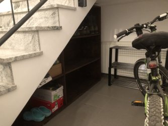

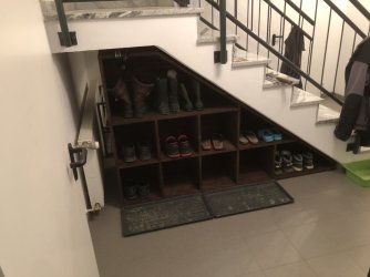

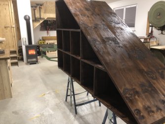

Hallo Zusammen,

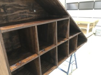

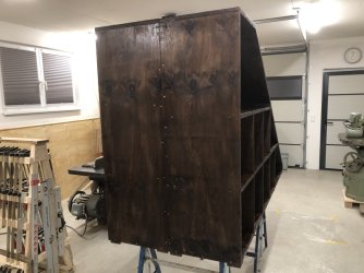

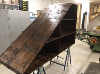

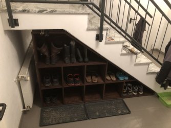

Kleines Update zum Schuhregal.
Am Freitag Abend hatte ich das Regal dann mal mit einem Hartwachsöl versehen.
3D3C591D-9600-4051-96D3-9BE94435EF8E.jpeg 6C83DDC8-23A7-4CEF-BB25-81C4818E51D7.jpeg 9F5F163B-9C74-4B4B-B761-33D2096F5872.jpeg 38DC5A71-2CCB-4FC0-A0A7-AB68BC2CC057.jpeg B7278729-0026-4020-8CD1-604AB39B2BE9.jpeg

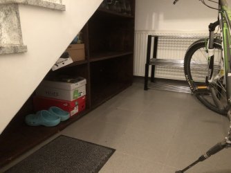

Am Samstag dachte ich dann kann ich es in den Keller schaffen und an seinem Bestimmungsort aufstellen. Da teils aber noch nicht ganz getrocknet hab ich das Ganze auf gestern Abend verschoben.
Hier dann das Endergebnis.
F1D7F48F-F396-416E-A731-5DF4F725E127.jpeg 2912C054-54BD-4F73-83AE-C00E5FA10008.jpeg F8449C23-0A22-454A-9AFD-D244F0CACF15.jpeg 8228AA86-ABD1-4337-967B-B629322ABE92.jpeg

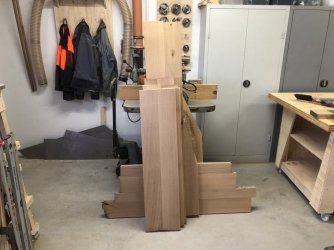

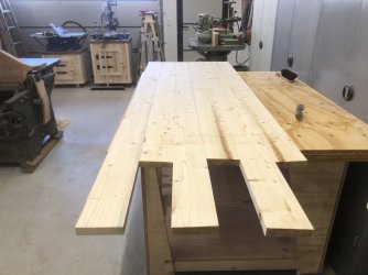

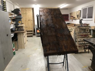

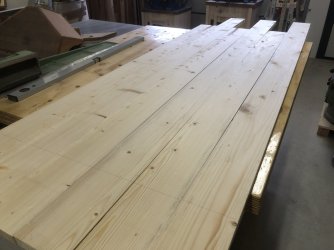

Am Wochenende hatte ich noch 13 Stufen aus Nussbaumstäben für nen Bekannten fertig gemacht. Leider hab ich hier nur ein paar Bilder vom Endzustand…
Anhang anzeigen 140039 Anhang anzeigen 140040 Anhang anzeigen 140041
Gruß,
Andi

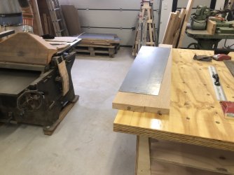

imteressantes Holz.... Andi, kurze Frage: ist das absichtlich entgegen der Verleimregeln verleimt worden?
Dein 'Magnetanschlag find ich cool. Werde so ne Idee evt mit Stativ mal aufgreifen, im Sinne von 'Staubrei halten', ähnlich der Sache mit der Minimalmengenschmierung bei den Metallern...

es handelt sich hier um Seekieferplatten, welche ich mit Beize und Hartwachsöl behandelt habe.
Für die Verleimung entgegen der Regel kann ich leider nichts. :emoji_stuck_out_tongue_winking_eye:

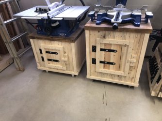

Der Magnetanschlag passt soweit, wenn aber die Tischoberfläche nicht richtig sauber ist, dann kannst mit Kraft den Anschlag schon verschieben. Ich mach dann zum "noch" besseren Halt noch zusätzlich 2 Schraubzwingen dran, wie ich es vor dem Einbau der Magnete auch schon gemacht hatte.
Schön wenn es dir gefällt.
Gruß, Andi

Ich dachte auch erst "was meint er denn für Verleimregeln für die Seekiefeeplatten" :emoji_nerd: ... aber ich glaube er meinte die schönen Nussbaumtreppenstufen (richtig?)
Ah, das könnte natürlich auch sein.
Auch da zieh ich mich mal ganz fein aus der Affäre.
Die hat der Besitzer selbst zusammengeleimt. Bei mir wurden die nur gehobelt und zurechtgeschnitten.
Dennoch hat das aber glaub ziemlich gepasst was er da zusammengeleimt hat.

OK.
Ich glaube das war auch mit der Optik geschuldet das die Regeln nicht immer eingehalten wurden.
Teils schon nicht ganz der Regel entsprechend... aber mehr Holz gab sein Nussbaum leider nicht her.

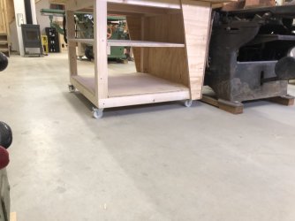

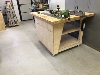

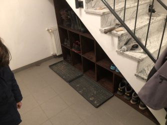

Liegt der Schrank denn direkt auf den Fliesen auf? Ich glaube ich würde da Irgendwas druntermachen, denn bei dem Anwendungszweck ist es ja nicht unwahrscheinlich, dass da mal Feuchtigkeit ins Spiel kommt, was bei einer ebenerdigen Aufstellung wohl nicht so gut abtrocknen kann.
Ich habe unter dem Regal insgesamt 12 kleine Plättchen mit 40x40mm auch aus den 24mm starken Seekieferplatten montiert.
Ich denke da kann dann gut was abtrocknen falls sich hier mal Feuchtigkeit ansammeln würde.
Danke aber für den Hinweis!
Gruß, Andi

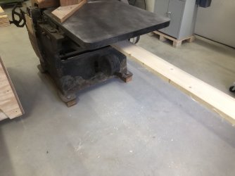

...mit der bösen Welle?
Ja, aber sag es keinem weiter.
Mir ist in letzter Zeit noch keine neue Hobelmaschine in die Werkstatt gelaufen und auch nichts in Aussicht.
Ganz ehrlich Falk, wollte ich das Thema jetzt hier nicht nochmal aufziehen...
War mit dem Ergebnis zufrieden und es ist auch nichts passiert.

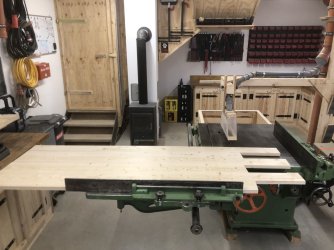

Alles bisschen aus dem heutigen freien Tag entstanden…. Wollte eigentlich in den Wald um mein Brennholz fertig zu machen, aber bei uns war den gesamten Tag Dauerregen.
Gruß,
Andi

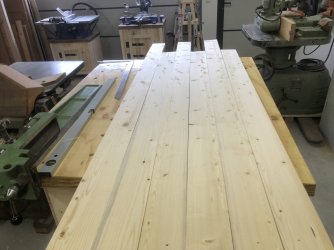

Das kommt heut nach den Treppenstufen auch wieder… image.jpg image.jpg image.jpg image.jpg

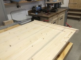

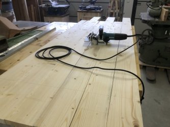

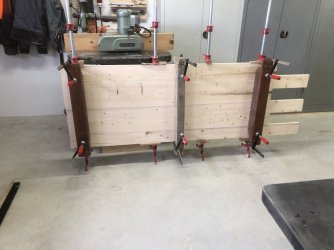

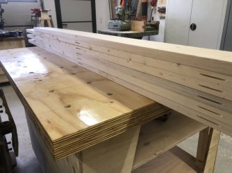

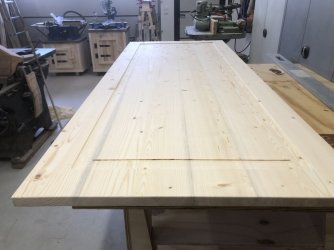

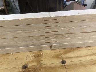

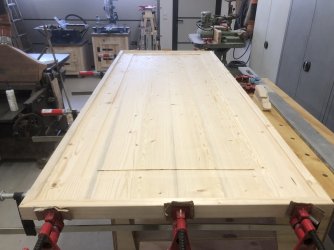

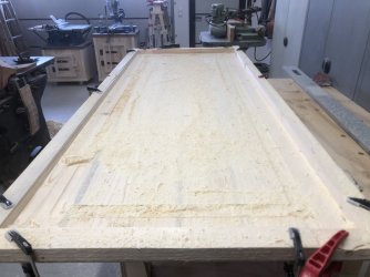

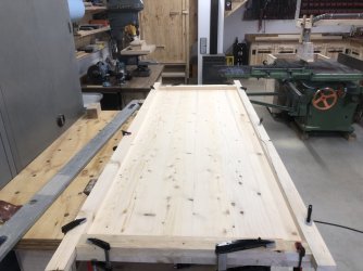

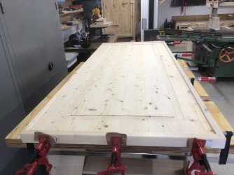

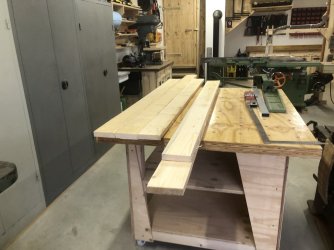

Hab vorhin mal noch angefangen ne Garderobe für den Keller zu bauen. Auf Wunsch meiner Frau…
Plan hab ich bisher keinen, aber das ergibt sich dann schon…
Hier ein paar Bilder…
IMG_8758.jpeg IMG_8759.jpeg IMG_8760.jpeg IMG_8761.jpeg IMG_8762.jpeg IMG_8763.jpeg IMG_8764.jpeg IMG_8765.jpeg IMG_8769.jpeg IMG_8776.jpeg
Gruß,
Andi
PrimaNoctis
31. März 2018
4.881
Heidelberg
Hallo Andi,
Du hat jetzt aber hoffentlich nicht die Leiste ans Hirnholz mit der vollen Fläche aufgeleimt? Bei der Breite geht Längsholz aus Querholz sehr wahrscheinlich nicht gut, sollte man vermeiden. Holz arbeitet quer, aber praktisch nicht längs zur Faser. Du kannst es nochmal absägen und dann von hinten durch größere Löcher verschrauben, mit Lust seitlich einnuten wie bei eine Rahmentür oder andere Kniffe anwenden, wenn die Optik so gewünscht ist.

andibarth
13. Januar 2023
2.177
BW
Hallo Andi,
Wieder gelernt.
Doch, ich hab’s verleimt.
Mal sehen was passiert.
Meinst an den äußeren Brettern noch nen Dübel durch und alles halbwegs ok?
Gruß,
Andi
PrimaNoctis
31. März 2018
4.881
Heidelberg
Wieder gelernt.
Gruß,
Andi
Das würde ich nicht machen. Das ändert ja nichts an der ganzen Sache außer, dass es dann nicht mal mehr abplatzen kann. Ich würde es wie gesagt sauber auf allen Seiten absägen und wenn dir das wichtig ist, einen Rahmen mit Nuten machen. Da lässt du dann quer zur Faser mehrere Millimeter Platz pro Seite. In der Mitte kannst du dann die Füllung mit einem tropfen Leim einkleben, wenn das sonst kläppern würde oder du willst, dass es in beide Seiten gleichmäßig arbeitet. Ein bisschen Wachs (Teelicht) hilft in der Nut zum zusammenfügen.
