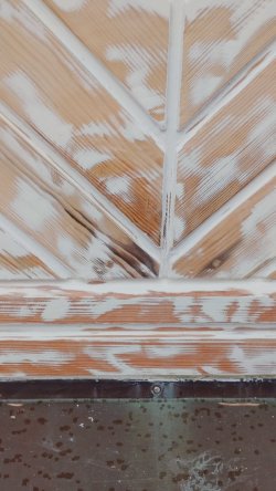

Hm, ist sowas schon Bläue? Oder nur vergraut? Das Holz war vorher durchgängig hell. Dann ein paar Tage heftiger Regen und auch Sonne. Jetzt wie auf dem Foto.
Müsste Bläueschutz dann flächendeckend oder nur auf solche Stellen?
Vielen Dank für eure nette Hilfe!
4.344
Die Verfärbungen sind aus der Kombi Eisen, Feuchtigkeit und Gerbsäure der Fichte entstanden. Um die Nägel oder Schrauben herum. Die schräg nach oben verlaufende Verfärbung könnte jedoch ein Pilz sein. Bin mir aber nicht sicher. Ich würde den Empfehlungen des Herstellers folgen. Manche haben auch einen Bläueschutz integriert.
Fodel
4. September 2026
6
Vielen Dank für eure Hinweise.
Ich hab mir mal Folgendes zusammengereimt:
Wenn ich es richtig verstehe, wirkt Bläueschutz bestenfalls präventiv, tötet aber einmal vorhandene Pilze nicht ab. Er wird zudem vom Regen wieder ausgewaschen, wenn man es nicht rechtzeitig schafft, Farbe drüber zu streichen.
Was hilft, damit der Befall nicht mehr aktiv wird, ist eine geringe Holzfeuchte. Weg bekäme man ihn nur durch Austausch der Bauteile.
Bläueschutz hätte daher allenfalls Sinn gemacht, wenn ich ihn rechtzeitig vor dem Regen noch auf das nicht befallene Holz hätte auftragen können.
Deshalb ist es bei dem unstabilen Wetter vielleicht besser, eine Periode mit abgetrocknetem Holz für einen ersten Anstrich mit Owatrol zu nutzen.
In der Hoffnung, dass die Farbe und das eindringende Owatrolöl, das da drin ist, das Holz trocken genug hält, dass der etwaige Befall nicht mehr aktiv wird.
Und mit der Vermutung, dass der Bläueschutz womöglich sowieso nichts mehr nutzen würde. Der Anstrich kostet mich nur eine wichtige trockene Periode, wenn denn hoffentlich mal eine kommt.
Macht das Sinn?
