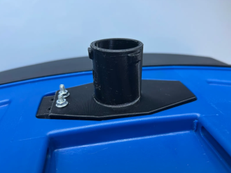

ich habe für die Scheppach Absauganlage HD2P einen Adapter für osVAC 32 Male erstellt:
https://www.printables.com/model/1699972-scheppach-hd2p-suction-port-replacement-osvac-m32
Dazu passend ein osVAC F32 auf F25 Adapter: https://www.printables.com/model/1700048-osvac-neo-adapter-f32-f25
Entschieden habe ich mich für 32 mm Male am Ausgang, da damit universeller nutzbar als kleinere Größen; Male statt Female, da es so einfacher gedruckt werden kann. Ich werde aber auch wohl noch eine Female-Variante erstellen.
Es sind zwei Teile, Fixierung mit Schrauben (M4, 20mm, mit zwei Muttern und zwei Beilagscheiben). Montage ist etwas friemelig, aber geht zügig mit Schraubenschlüssel und Kombizange (mit der man die Schrauben oben hält).
Druck mit Bambulab A1 Mini lief problemlos, siehe die Beschreibung und Bilder wie oben verlinkt.
