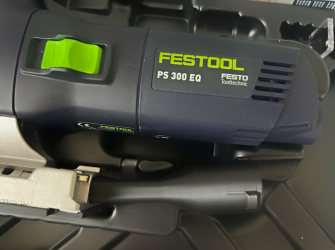

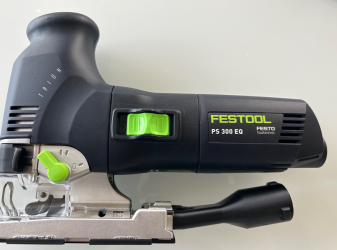

Dieser Adapter ist für die Festool TRION Stichsägen PS 300 EQ / PSB 300 EQ und bietet einen Anschluss für osVAC (neo) M25.
Ähnliche Adapter für die TRION hatte ich getestet (für andere Vakuum-Aufnahmen), aber diese waren nicht so gut angepasst: hielten nicht gut, nicht schlank genug, nicht optimale Winkel, wurden nicht gut gedruckt, passten angeschlossen nicht sauber in den Systainer, etc.

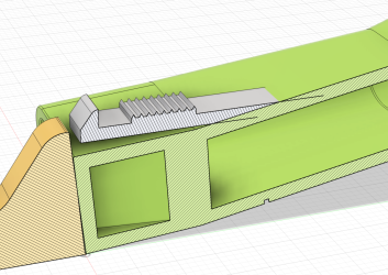

Das mittlere Bild macht mich stutzig: Der graue Teil sieht aus, wie wenn er nicht dazu gehören würde. Da fehlt auch der Spalt, damit sich die Zunge federnd bewegen kann. Möchtest du dazu noch was sagen?

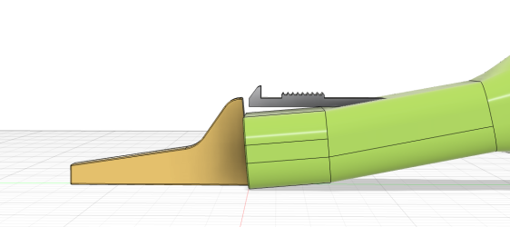

Ich habe den Adapter in mehrere Komponenten aufgeteilt, die Zunge (Clip) ist eine davon. Hier die Seitenansicht und rechts in der Mitte geteilte Ansicht.

Ok, das grau hat mich irritiert. Das habe ich bei farbiger Darstellung noch nie gesehen.
Ansonsten bin ich irgendwann für mich zu der Erkenntnis gekommen, dass Körper, die unbeweglich zueinander sind, in eine Komponente gehören. Sind sie beweglich zueinander, dann besser in unterschiedliche Komponenten. Und: Ausnahmen bestätigen die Regel.
Gibt die Federzunge genug nach?

Hi,
falls du unter Windows arbeitest: ich nehme macOS, daher vielleicht unterschiedliche Farben...
Ja, die Federzunge gibt genug nach, und das mit PLA. Sonst hätte ich das Modell auch nicht veröffentlicht :emoji_slight_smile:

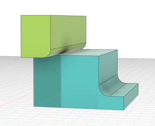

Jede Komponente, die du anlegst, bläht diese Struktur mehr auf als ein zusätzlicher Körper:
Körper in unterschiedlichen Komponenten lassen sich nicht verbinden. Das untere Teil habe ich aus zwei Körpern erzeugt, die dann verbunden wurden und abschließend mit einer Innenkehle versehen wurden.
