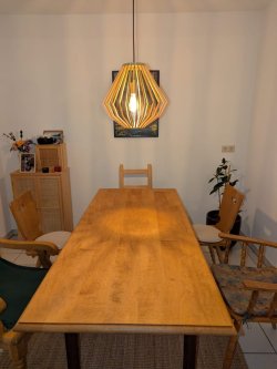

So hier die Rückmeldung. Das Öl ist im Endergebnis so wie immer, ob es ein wenig länger gebraucht hat zum aushärten kann ich nicht definitiv sagen, von Gefühl her schon.
Das Bild ist nicht gut, es ist dunkel und die Lampe drüber wirft diese Schatten. Ich bin mit dem Ergebnis zufrieden und die 70 Euro für den Tisch haben sich auf alle Fälle gelohnt.
