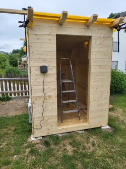

im Garten habe ich ein kleines Holzhaus gebaut (noch nicht gaz fertig).
Aussen ist es mit Profilbrettern beplankt und innen komplett mit OSB verkleidet.
Das Häuschen soll als Stall für Hühner dienen. Da sich bei Hühner Stallungen gerne Milben in den Ritzen verstecken, sollen die OSB Platten relativ glatt und dicht sein.
Was denkt ihr, welcher Lack sich hierfür eignet. Es gibt ja Acryllack, PU Lacke, 2K PU Lacke, Epoxidharz, ... ec.
Der Lack sollte also die Stosskanten und die Oberfläche gut versiegeln. Für die Schnittkanten wird es wohl keinen Lack geben, vermute ich mal.
Ausserdem muss er begehbar sein (hat aber da wenig Belastung). Die geringen Bewegungen die in einem Holzhaus im Aussenbereich entstehen, solte er auch vertragen.

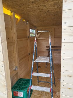

Hier Bilder von dem Häuschen. Boden und Decke ist bereits mit OSB verkleidet, die Wände mache ich die nächsten Tage.
Ausserdem werde ich das aussen in weiss streichen. Wenn es hier noch eine Empfehlung für eine gut deckende und lang haltber Holzfarbe für den Aussenbereich gibt, wäre das Klasse.
