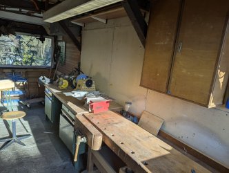

ich möchte in meiner Garage an der Wand bis hinten in die Ecke OSB Platten als Werkzeughalterung anbringen. Da ich die Garage nicht gebaut habe, bin ich mir nicht 100% sicher, was hinter der Wand ist. Zumindest gibt es 2 vertikale Balken dort, wo die Deckenbalken sind und einen horizontalen Balken, in der Höhe, wo die Rigips Platten angeschraubt sind. An der Rückseite befindet sich noch ein kleiner Geräteschuppen.
Reicht es, wenn ich die OSB Platten einfach an die Balken schraube oder brauche ich hier eine Lattung, wegen der Stabilität? Ich würde eine 200x120 und eine 180x100cm Platte anbringen wollen.

Ich würde eine senkrechte Lattung zwecks Hinterlüftung machen.

Auf dem Foto schaut es nach Rigips aus, der ist ja auch nicht abgefallen.
Du kannst ja eine kleine Probebohrung machen, oder einen Dübelversuch. Hält er, dann ist gut. Lattung halte ich Angesichts von Rigips überflüssig, der währe ja bei Feuchtigkeit längst zerbröselt, was auch immer.
