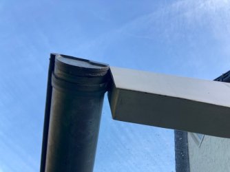

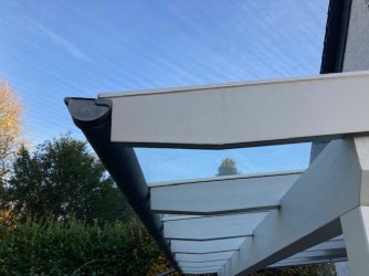

So sehen die seitlichen Sparren aktuell aus. Das Endprofil der Glaselemente schließt bündig mit dem Sparren ab.
Hier gibt es zum Beispiel ein Ortgangblech mit Abtropfkante mit individuellen Maßen. Könnt ihr mir helfen, welche Längen und Winkel ich in meinem Fall mit 120mm-Sparren benötige?
Und zur Montage: Reicht es aus, das Endprofil zu lösen, das Blech unterzuschieben (unter Profil, Glas und Gummiband) und anschließend das Profil wieder festzuschrauben?

Ich kann auf deinen Fotos leider nicht erkennen, wie der aktuelle Situation im Detail ausschaut - wie das Abschlussprofil ausgeführt & befestigt ist etc.
du kannst ein Ortgangblech fertig kaufen (Dachdecker-Einkauf, Baumarkt, online, ..) oder beim örtlichen Metaller oder Spengler nach Wunsch konfigurieren und kanten lassen. Das Blech würde ich mit einer kleinen UK an den Sparren montieren, nicht direkt auf den Sparren schrauben. Denk an die Stirnseite der Pfette, die sollte auch geschützt sein, eil dort über die offene Struktur des Holzes leicht Wasser eindringen kann.

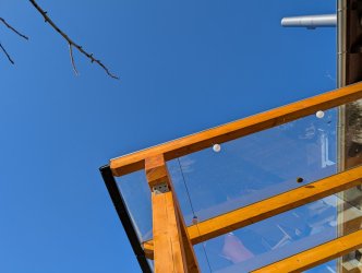

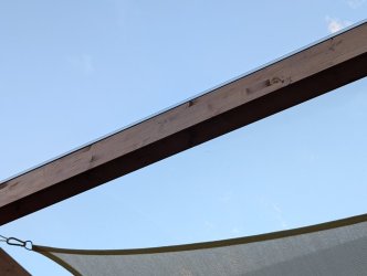

wir haben bei unserem ähnlich gebauten Terrassendach an den beiden äüßeren Sparren ein (weiß lackiertes), gekantetes Blech mit Tropfkante unten anbringen lassen (hat der Zimmermann gleich mitgemacht). Dabei folgt die Form der des Sparrens auch vorn. Hat sich bisher sehr bewährt (> 8 Jahre) und lässt sich super reinigen.

mach mal bitte noch ein Bild, wie es oben aussieht.
Ich würde immer, wenns möglich ist das Ortgangblech so machen lassen, daß es über den Sparren geht, mit einem ca. 45 °Winkel, unten als Abtropfkannte, ( mehr als 120 mm + Glasleiste ) nach außen,
oben, würde ich das Blech so gestalten,, daß es über Deine Glasabschlußleiste geht, ca. 50 / 80 mm, mit einem Winkel, so daß das Blech nach der Montage auf das Glas gedrückt wird.
Dichtschrauben wird der Verkäufer haben.
