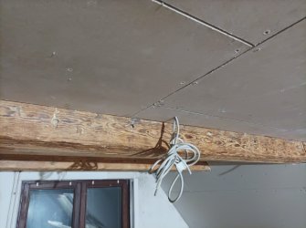

ich habe in einem Altbau mit viel Mühe die ca. 150 Jahre alten, tragenden Dachbalken von mehreren Farbschichten freigelegt (siehe Bild anbei). Ich kann nicht genau sagen, ob es sich ausschließlich um Eichenbalken handelt - wahrscheinlich wurden verschiedene Harthölzer verwendet. Mein Ziel im Rahmen der Aufarbeitung ist es, die Balken mit einem seidenmatten optischen Finish zu versehen (gerne auch leicht glänzend), allerdings soll der gegebene Holzton erhalten bleiben - ohne weitere Nachdunkelung, auch wenn eine LEICHTE Anfeuerung gerne sein darf. Das Holz sollte zudem einigermaßen gegen Feuchtigkeit geschützt werden. Nach der Erstrecherche schien mir Leinölfirnis die erste Wahl zu sein. Nach einem Testauftrag stellte ich allerdings fest, dass das alte Holz mit der Firnis so stark angefeuert wird, dass es zu stark nachdunkelt. Jetzt habe ich mir als Alternative noch Leinölfirnis mit Balsamterpentinöl bestellt. Aber auch hier befürchte ich, dass der Nachdunkelungseffekt auf der Maserung zu stark sein wird. Was würdet ihr als weitere Optionen empfehlen? Hartwachsöl? Oder am Ende doch Klarlack?

Von den mir bekannten Ölen feuert Mohnöl am wenigsten an. Danach Nussbaumöl. Mit Leinöl und Balsamterpentinöl wirst du keinen Erfolg haben. Da ist kein Unterschied zu reinem Leinöl. Ansonsten Wachse mit weißen Pigmenten. Gibt es von mehreren Hrrstellern.
Gruß Michael
20.899
Eiche ist der auf dem Foto schon mal nicht. Auch kein Hartholz sondern ein Nadelholz. Auch mit Leinöl verdünnt mit Balsamterpentinöl wird der Farbton nicht viel anders als mit dem normalen Leinölfirnis. Leinöl egal ob rein als Firnis oder als Bestandteil von optimierten Ölen hat für mich den großen Nachteil des stark gelblichen Eigentons. Ich nehme gern Öle mit leichtem Weißpigmentanteil quasi als UV Blocker oder Gelbstichverminderer. Osmo oder Natural, haben da was im Programm oder Zweihorn NPO. Mir wäre der Balken noch nicht sauber genug. Öl, Wachs oder auch Lacke werden diese hellen Flecken betonen/ verstärken. Ich hätte vor dem Einbringen der Trockenbaudeckenfüllung die Oberfläche gebürstet, evtl die einen oder andere Macke mit dem Handhobel beseitigt und auch fertig geölt.
8.990
...mal abseits Deiner Balken: Das ist Dein erster Trockenbau, oder?
Gipskartonplatten - danach sieht es ja aus - dürfen niemals nie nicht so angeschraubt werden, wie es auf dem Bild aussieht...:emoji_wink:
Und schon gar nicht an der Decke.
Außerdem wirst Du die Kanten, so, wie sie momentan ausgeformt sind, nicht vernünftig gespachtelt bekommen.

Vielen Dank für die schnellen Antworten!Das Foto zeigt den Balken vor der finalen Säuberung von den allerletzten Farbresten :emoji_wink:. War da stundenlang mit dem Drahtbürstenaufsatz der Bohrmaschine zugange. Also Öle mit Weißpigmetanteil? Oder Wachse mit Weißpigmentanteil? Für direkte Verlinkungen oder Produktbezeichnungen/Empfehlungen wäre ich dankbar.
Was stimmt mit der Ripsmontage nicht? :emoji_wink: Naja, eh zu spät. Wird schon halten :emoji_wink:
8.990
Rips? :emoji_sunglasses:
Das sind doch Gipskartonplatten, oder? Die Schraubenköpfe dürfen die Kartonschicht nicht durchstoßen. Nicht umsonst gibt es Tiefenbegrenzer an Trockenbauschraubern und (weniger gut funktionierende) Tiefenbegrenzer für den 0815-Akkuschrauber.
Gerade Kanten muss man anfasen, Erstens für die Haftung beim Spachteln, zweitens machen einen kleine Kartonreste beim Spachteln irre. Es sei denn Q MINUS2 reicht...:emoji_wink:

...ist es denn nun Gipskarton? Dann setze ein paar GK-Grobgewindeschrauben zusätzlich. Also... falls Holz-Unterkonstruktion. Bei Stahl-UK Feingewinde mit Bohrspitze.
Und wenigstens so etwas nehmen.
Und falls es tatsächlich Gipsfaserplatten a la Fermacell und Co sind: Unbedingt Faserplattenschrauben nehmen. Die haben nicht umsonst eine völlig andere Geometrie.
PS: Nimm' das nicht so locker an der Decke. Mindestens einmal habe ich schon eine gesehen, die sich vom Erdmittelpunkt angezigen fühlte. Nein, natürlich nicht bei mir. Auch wenn die Decke oben bleibt, aber mit der Zeit zur Buckelpiste mutiert... nicht schön...:emoji_wink:
Dirk labert zwar viel, aber das solltest Du Dir mal ansehen... :emoji_sunglasses:
https://www.youtube.com/watch?v=xw_IgcHSaBo
