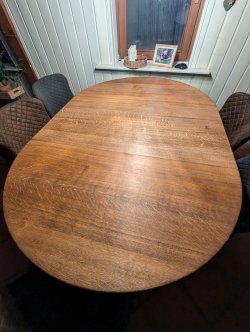

Hi Leute,

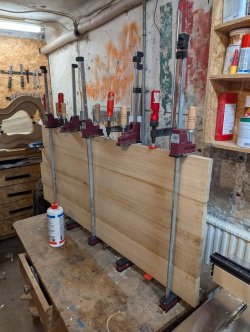

Ich habe für unseren alten Eiche Tisch eine neue mittlere Platte gebaut, da diese bisher aus Fichte war und Eiche, sowie Fichte mit einer braunen Lasur zugekleistert wurden.

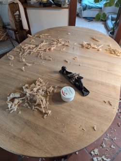

Die Lasur, wie auch die neue Platte wurden mit 100/120/150/180/220/240 Papier geschliffen, 2 mal gewässert, Zwischenschliff und dann die Poren mit Clou Holzpaste gefüllt.

Das Holz nimmt jetzt kaum noch was auf, dennoch bin ich etwas stutzig, ob die Oberfläche jetzt ausreichend für den Esstisch Einsatz versiegelt ist.

Durch das enthaltene Carnaubawachs wird kaum noch Öl ans Holz gelangen. Das hat sich jetzt als dünne Schicht auf der Platte aufgelagert. Weitere Ölschichten werden auch nicht mehr bringen, wenn einmal eine Wachsschicht drauf ist. Ich würde in dem Fall bei einer Tischplatte noch eine dünne Schicht Hartwachs auftragen und auspolieren.
