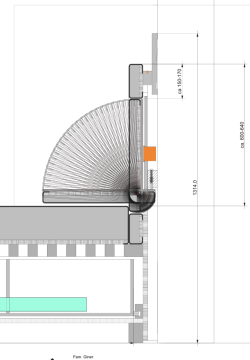

Die sichtbaren Kanten werden so schmal wie möglich ausgeführt (12mm) wodurch ich bei der Polsterung ein wenig tricksen musste (siehe Detail von der Seite).
Die Polsterung wird aus 10cm dickem Schaumstoff gemacht und von einem professionellen Polsterer gemacht. (Am Bild ist die Polsterung noch 4cm dicker visualisiert - das haben wir aber reduziert da es zu wuchtig gewirkt hat).
Der Bereich der Rückwand bzw. Lehne des Bettbereiches wird aus vielen gepolsterten Segmenten gemacht.
2 dieser Segmente werden mit einem Klappmechanismus ausgestattet und ergeben heruntergeklappt die Möglichkeiten zur Ablage von Gläsern, Tassen oder anderen kleinen Dingen. Außerdem sind bei heruntergeklappten Segmenten 2 Steckdosen mit USB C zugänglich.
