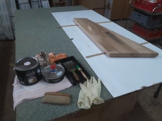

das ist ein 2K Hartöl und das funktioniert auch bei Haustüren sehr gut. Nicht billig, aber jeden Cent wert.
Jörg

ich möchte die Tür, auf dem Tisch liegend ölen. Daher muss ich das auf zwei mal machen weil auf die schnelle umdrehen geht da ja nicht.
Hängen kann ich sie ja erst wenn die Bänder eingedreht sind und die möchte ich ungern mit Öl verschmutzen.
Auch die Keramiken will ich erst nach dem Ölen einbauen.
Oder liege ich da falsch?
Wenn die beiden Komponenten zusammengemischt sind wie lange ist dann die offene Zeit?
Noch eine Frage.
Ist das Öl auch farblos für außen geeignet?

Hallo Theo,
ich würde je zwei ordentliche 6/8er Spax in den Falz oben bzw. unten in den Kältefeind schrauben und dann mit einem Helfer die Tür auf zwei ordentlichen Böcken drehen und beide Seiten direkt ölen und fertigmachen.
Wenn Du es ohne Härter verwendest ist offene Zeit wie bei normalem Öl. Mit Härter hast Du gut 15min Zeit nach sattem Auftrag das überschüssige Öl aufzunehmen, die Oberfläche fertig abzureiben und dann ist die nach ca. 4-6 Stunden fertig.
Ja das Öl ist auch für Außen geeignet.
