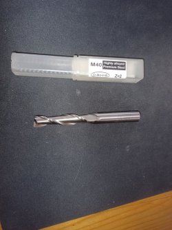

Bedenken muss man , das ein ein Fräser mit aufgelöteten Schneiden nach jedem Schleifen beim Schärfdienst etwas am Durchmesser verliert . Da sind Wendeplattenfräser immer konstant . Wie du hier siehst , sind sie auch nicht unbedingt teurer . Durchmesser 12mm wird schwierig werden . Eine 12er Spannzange passt ja wohl leider nicht drauf . Sonst könntest du auf Spiralnutfräser von den Metallern umsteigen . Diese kosten nicht viel .
Edit : Laut einer Bewertung hier passt sie ja vielleicht doch :emoji_thinking: .
Spiralnutfräser 12mm

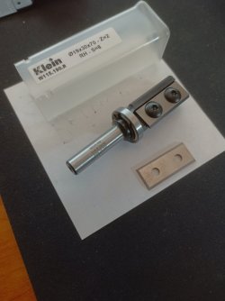

Ich habe den im Bild mit 30er Wendeplatte . Standartmäßig sind nur zwei zweiseitig geschliffene Platten dabei . Ich habe aber gleich 4-seitige/schneidige dazu bestellt . Damit kann ich dann auch eintauchen . Das ist aber zumindest bei diesem Händler das Ende der Fahnenstange . 50er Nutzlänge hat dann 12mm Schaft . Willst du noch tiefere Nuten , steigt mit einem 8er Schaft die Bruchgefahr . Das Kugellager lässt sich mithilfe einer Seegeringzange schnell Wechseln/abnehmen .
Edit : Wendeplattenfräser (Nut oder bündig) mit 8er Schaft und 8mm Durchmesser kenne ich nicht .
