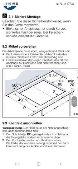

Hallo Zusammen,
Hab mir wiedermal eine Einbauanleitung eines Elektro Kochfelds genauer durchgelesen, da ließt man heraus dass die Nischenrückwand dahinter aus einem "nicht brennbaren" Material sein muss. Man sieht jedoch immer wieder, auch bei großen Küchenherstellern dass hinter den Kochfeldern Rückwände aus Dekorspan oder HPL Span verbaut sind. Auch ein Kunde will von mir bei der neuen Küche dass AP und RW aus dem selben Material sind.
Wie soll man sich da eurer Meinung nach als Tischler absichern?

ich habe das noch nicht gelesen. Steht das da explizit oder hast du das aus einer Umschreibung geschlussfolgert?
Welche Art von Kochfeld ist es?

Wenn das Kochfeld in eine Holzarbeitsplatte liegen darf würde mich die Begründung interessieren warum eine HPL Rückwand bei einem Elektrokochfeld ein Problem sein soll.
WAL ist ja immer in Bereich der 50 mm
Egger Nischenrückwand
Abb. 16 auf S.12 ist interessant

Ich handhabe das so:
Die Rückwand soll ja min 50mm vom Kochfeld entfernt sein und 90°C aushalten. Die Decor FPY halten 90°C aus, das ist ja kein Thema.
Also Baue ich die Korpusse 560mm tief + Die Dicke der Rückwand. (Ansonsten über Blendseiten).
Die Rückwand sitzt also auf den Korpussen auf, nicht auf der AP. Damit hab ich dann ( Kochfeldausschnitt 490 +-1mm ) 55mm Abstand.
Das ist Natürlich nur machbar wenn : Die Ecken 90° haben (L -Küche oder U -Küche ) oder man man an den Enden der AP jeweils Korpusse hat die mittels Blendseiten oder Wandanschlüssen die Ungenauigkeiten überdecken können.
Meistens nehme ich aber auch tiefere Arbeitsplatten (ca.650), da ich die Kanten selber mache.
Die Korpusse sind dann auch nicht 560 , sondern 600 tief. Innen behalte ich aber 522mm tiefe + 8mm Rückwand.
Der Grund sind Wasser und Abwasser, Da im Neubau der Innenputz die Dampfdichtheitsebene darstellt, wird es (zumindest von unseren Planern) so gemacht, das die Leitungen Aufputz gelegt werden, bzw.aus dem Boden kommen.
Bei diesem Vorgehen ist ja klar,das der Abstand zur Nischenrückwand mehr als ausreichend ist.
