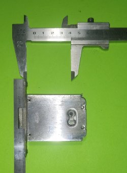

Ich habe eine Herrenkommode von 1961, Erbstück von meinen Eltern, bei der das Einsteckschloss defekt ist.
Von der Art entspricht es am ehesten diesem hier:
https://www.haefele.de/de/produkt/e...g-stulp-80-mm/21321255/?MasterSKU=P-00871081#
allerdings stimmen die Maße nicht.
Ich habe einen Stulp von 85/12 mit runden Enden und ein Dornmaß von 50mm
Problem: Das Schlüsselloch sitzt mittig zum Riegel; das heißt, der Dorn ist leicht oberhalb
Der Hersteller war NICO
Hier ein Bild:
Mit einem anderen Stulp könnte ich leben, aber das Schlüsselloch sollte stimmen.
Wer kann mir helfen?

Hi Christian,
danke für deine Antwort.
Den Katalog, ebay.... hab ich schon durchsucht.
Tatsächlich gibt es bei JuNie ein Produkt, das dem gesuchten fast entspricht. Problem: Maximales Dornmaß 40mm
Sollte das hier zu keinem Erfolg führen, werde ich die einschlägigen Firmen kontaktieren - allerdings habe ich wenig Hoffnung, dass die sich mit so Kleinigkeiten befassen wollen, bzw. dass die Produkte außerhalb ihres Katalogs vertreiben.
Eine leise Hoffnung habe ich noch, dass irgendjemand hier sich meldet "ich hab da noch eines rumliegen - mach dir gute Preis" oder so.
Die Hoffnung stirbt ja bekanntlich zuletzt.
Letzter Ausweg: Die Vernietung lösen und ein Reparaturversuch.

+1 sehe ich auch so. Reparaturversuch an erster Stelle.
Damit hier nicht der Eindruck entsteht, ich würde nur hinter der Hecke sitzen und auf Antwort warten... ich hab grad Zeit, weil krankgeschrieben...:emoji_head_bandage:
Ja, manchmal muss man nur drüber reden...
Ich dokumentiere das Teil für weitere Anfragen und mach' einfach mal auf - lifelong learning und so... :emoji_thumbsup:

Da es anscheinend vernietet ist kann das unter Umständen aber auch nicht so einfach sein, jedenfalls so dass mans später auch wieder zu bekommt.
Definitiv. Einfach geht anders. :emoji_wink:
Aber ich habe Zeit und mache es nicht für einen Kunden, habe nichts zu verlieren außer einem kaputten Schloss.
Die Befriedigung, etwas zu reparieren, ist nicht zu bezahlen. Bin aber auch schon oft genug gescheitert.:emoji_laughing:

So schnell kann es manchmal gehen...
Ja, es hat geklappt.
Ich habe die Vernietung vorsichtig aufgebohrt - so, dass noch ein kleiner "Kragen" übrig blieb, um ihn später wieder umzulegen.
Der Schlosskasten steckt so genau in der Schlosstasche, dass ich da keine Bedenken habe.
Ein Schloss zu reparieren, ist eine Erfahrung, die mich weiter gebracht hat - das ist alles keine Atomphysik.
Das Ganze ist ziemlich "ausgeleiert" und "abgeschafft", deshalb hat der Schlüssel es nicht mehr geschafft, den Riegel vollständig zu schieben.
Also habe ich die Vernietung des Dorns nachgeschlagen und ihn leicht nach oben orientiert.
Dazu einen anderen Schlüssel aus dem Fundus gesucht - der Bart ist etwas länger als der alte.
Geschmiert, verschlossen - läuft. :emoji_slight_smile:

Kurzer Einwand: Die Niete kann man in Enrstfall auch komplett durch Senkschrauben und eine Abstandsbolzen mit Innengewinde (Möbelverbinder) ersetzen
Gefällt mir, irgendeine gute Lösung gibt es oft :emoji_thumbsup:
Oder man vernietet neu. Wenn nötig dafür evtl. zerstörtes Bauteil neu herstellen... Vernietungen zu lösen geht meist nicht zerstörungsfrei.

....und am Ende hätte vielleicht schon ein weniger abgenutzer Schlüssel allein das Problem gelöst. :emoji_grin:
