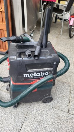

Als erstes mein Sauger:
Für den habe ich neben dem H36/F36 Anschluss noch zwei Saugspitzen gedruckt. Einmal die Gebogene aus den Dateien und einmal eine lange grade, die ich selbst gezeichnet habe (Meine Original Düse habe ich verloren). Links neben dem Rohr liegt nocht die original Tülle, der Unterschied im Durchmesser ist echt enorm. (ca. 24 zu 36mm)

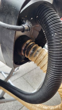

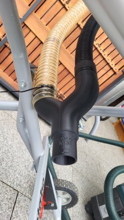

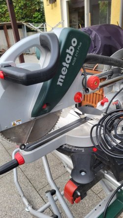

Als nächstes meine Kappsäge:
Die Säge hat im original ein T-Stück mit Rohr. Das gefiel mir noch nie gut. Also habe ich die Säge folgendermaßen umgebaut:
Adapter an der Säge auf ein 50mm Schlauch, dieser trifft zusammen mit dem original Schlauch vom oberen Absaugpunkt in ein
Y-Stück (Idee aus einem Video von Helden der Werkstatt. Adapter aber selber gedruckt und Y-Stück selber gezeichnet und gedruckt)

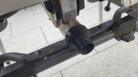

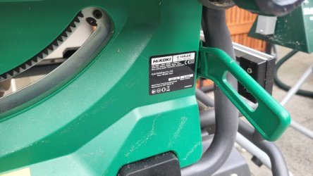

Nun meine Tischkreissäge:
Die Säge habe ich mal auf dem Werkzeugflohmarkt bei Bauforum24 ersteigert(Grüße gehen raus). Der ein oder andere kennt die Jungs bestimmt.
hier war es dann wieder einfacher, hier musste nur ein Adapter her und ich konnte ihn mit den original Schrauben, festschrauben.

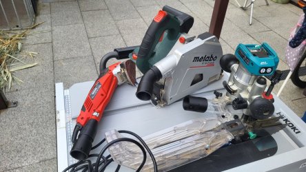

Die Handmaschinen habe ich in einem Bild zusammen gefasst. Einzig mein Milwaukee M18 Exenterschleifer fehtl hier. Den Adapter muss ich noch drucken. Die Form an diesem Schleifer ist speziell. Den reiche ich aber nach. Der Adapter für die Metabo Tauschsäge stammt von @HerrLux. Vielen dank für den Adapter. Er passt super und so musste ich den nicht selber zeichnen.

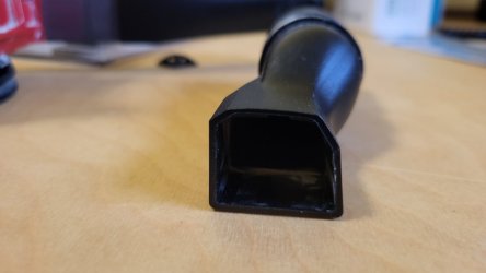

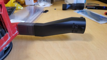

Wie versprochen, zeige ich euch noch meinen Milwaukee Schleifer mit dem passenden Adapter auf Osvac. Der hat mich etwas zur Verzweiflung gebracht. Die Form ist ziemlich speziell , grade für mich als Anfänger in Cad und 3D-Druck. 1000068507.jpg
Das zweite Foto zeigt den original Anschluss , damit ihr die Form sehen könnt .
