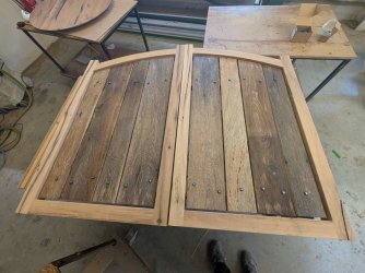

@happyc leider war das 12er schwarz aus......
Der Witz ist ja, das nen Tischgestell kaum länger braucht.
Ich weiß nicht genau wer das mal erklärt hat, ich glaube @teluke war das, diese Nummer mit dem Falz durch Nuten und anschließend auftrennen ist echt cool ! (Zum Glück sind die Böden ja einseitig sägerauh.......)
Ich hab länger überlegt, aber mir fällt nicht ein, wie das gehen soll. Kann da noch einmal kurz erklärt werden?
Vielen Dank und schönes WE!

Innenseite schneidest du vorm verleimen eine Nut, Tiefe ist hälfte Materialstärke. Nach dem verleimen schneidest du außen eine Nut, sodass Fälze entstehen.
9.514
Eigentlich recht einfach, man muss sich das nur ganzheitlich vorstellen.
Du fräst in die 4 Teile auf der Innenseite eine Nut.
Dann leimst Du die Teile zusammen. So hast Du dann innen eine umlaufende Nut.
Jetzt schneidest Du auf der Außenseite, versetzt, eine weitere Nut ringsherum.
Dann kannst Du die Teile trennen und wieder zusammensetzen (Kiste und Deckel dazu).
Nur aufpassen dass die Nuten jeweils auf der richtigen Seite sind.
Und wenn Du nun hingehst und das ganz fein machen willst dann nimmst Du ein dickeres Brett in der Länge einer Seitenwand und einer Stirnwand und trennst dieses Brett in der Mitte auf.
Die aufgeschnittenen Seiten sind dann die Außen zu sehenden Teile,
Dann machst Du wieder die entsprechenden Nuten (die für Deckel und Boden nicht vergessen), leimst das ganze zusammen, trennst das dann wieder mit der Außennut auf und hast dann eine Kistchen mit umlaufender Maserung vor Dir.
Sieht perfekt und hochwertig aus.
Geht einfach und schnell zu machen.

Ah, klar. Ich hatte schon gegrübelt, wie das wohl funktionieren könnte, war aber immer von einer Nut NACH Herstellung des Kästchens und demzufolge freilich außen ausgegangen.
Herzlichen Dank!
