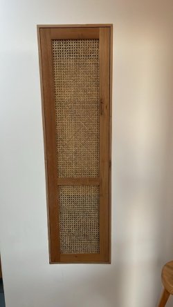

Die Tür, die zum "pragmatischem Möbel" passt ist eingebaut. Dahinter sitzt der Sicherungskasten. Der Rest zeigt zuviel privates.
Von dem Geflecht bin ich positiv überrascht. Das konnte ich mir nicht so richtig vorstellen.

Ne, nicht mal selber eingebaut :emoji_wink:.
Ich meine das ist ganz ordinäres Wiener Geflecht.
9.344
Naja, ich weiß zwar dass das "Wiener Geflecht" ist aber ich hatte gedacht dass man nicht Wiener sein muss um das zu machen :emoji_slight_smile:
Ich sehe Du wohnst jetzt sonstwo, ist aber schon noch dort wo Du früher gewohnt hast?

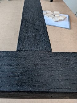

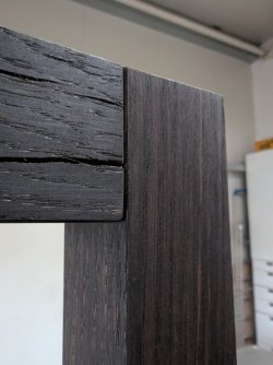

Bisschen spröder, und riecht beim zerspanen irgendwie schwefelig. Mit gefällt der hell deutlich besser.
Aber um mich ging es da ja nicht:emoji_wink:.
9.344
Schon das wissen dass das Mooreiche ist fasziniert (mich).
Eiche räuchern mache ich schon lange nicht mehr, gefällt mir hell auch besser.
Aber Mooreiche ist schon was besonderes.
Hätte ich welche würde mir schwerfallen zu entscheiden was ich daraus mache, aber sicher nichts profanes.

Ja, das ist schon irgendwie pervers. Da hast du so 3000+ Jahre altes Zeug und unterhältst dich mit dem Kunden was denn besser zu der Spanplatten Küchenfront passt.
Andererseits ist es halt dann doch wieder "nur" Holz.
Seit einem Auftrag im letzten Jahr sehe ich das mit der Mooreiche pragmatischer. Da haben wir echt viel davon klein gemacht. Da finde ich sowas kleines und zierliches schon nicht schlecht.

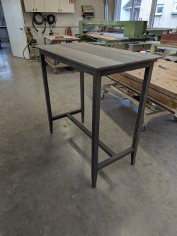

Gute Frage!
Geplant habe ich mit Domino. Mir kam es aber doch etwas profan vor da diese Buchendinger zu nehmen.
Ich habe die Zargen dann länger gelassen und Zapfen angefräst. Diese stecken aber in Löchern von der Domino. Ich habe die Zapfen etwas rund geschnitzt.
Ungefähr ne Stunde Mehrarbeit zum Buchendübel, nur fürs Gewissen:emoji_wink:
Für eine Gratleiste hat die Motivation dann doch nicht gereicht. Aber immerhin habe ich Nutklötze gemacht und nicht die aus der Kiste genommen.

Da müsstest du mit Thermoesche schicken. Ich vermute aber nicht.
Ist nicht so wirklich dramatisch.
