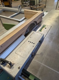

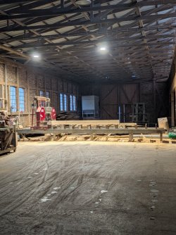

Heute immerhin die Überstände fast bündig gesägt.
Nein, die Haube passt nicht drüber :emoji_wink:

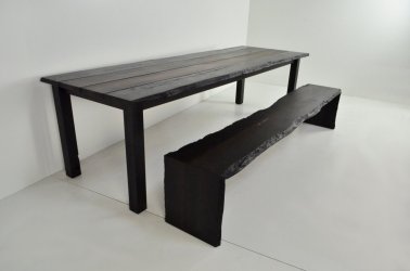

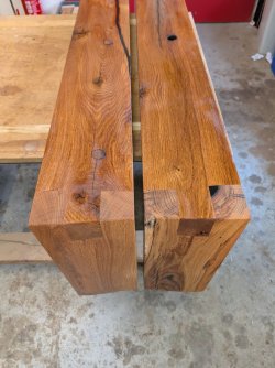

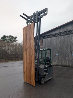

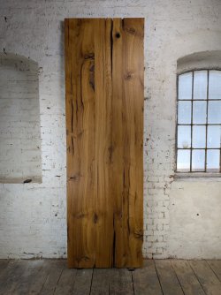

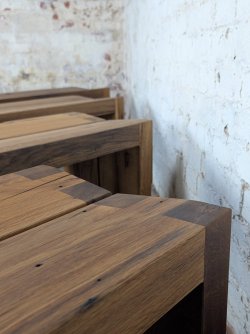

Heute Bänke alle geölt und Tischplatten fotografiert.
Eine Platte haben wir noch, das machen wir aber draußen mit dem Stapler :emoji_grin: . Gesundheit vor schönebilders

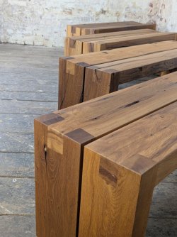

Was wiegt so eine Bank? So wie auf dem Bild mit Lücke verbunden könnte das auch gut aussehen und bequem sein
Gewicht kommt auf die Größe an, ich wiege die Mal wenn die fertig sind.
Die werden mit 1cm Fuge und mit Edelstahlstäben zusammen gesetzt.
Wieso die grossen Überstände, dachte zuerst die seien zur Zierde.
Weil ich die Schräge nach dem Schlitzen gehobelt habe, das vereinfacht das Schlitzen ungemein.
Länger um das Risiko von Abplatzern beim hobeln zu minimieren.
Außerdem musst du, wenn du die schräg und passend ablöngngst voll aufpassen mit den Richtungen. So legst du dir die Bänke zusammen vor die Hobelmaschinen und musst nur einmal schauen die richtigrum reinzuschieben.
......ich bin da so ein Kandidat für "Ups, falschrum" :emoji_wink:
Da habe ich ja einige von gebaut, so passt das für mich am besten.

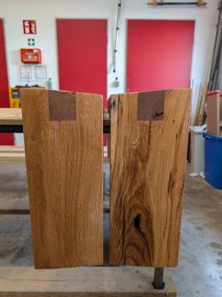

Edelstahlstäbe mit 8mm Durchmesser, diese dann eingeklebt.
Haben wir mit der Multipresse zusammen gesetzt, das ist ein Traum im Vergleich zu Zwingen.

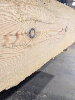

Komisch für die Jahreszeit, aber es ist ja nicht überall kalt.
Kiefer 4 seitig gesägt, ganz schön viel.
Besonders intensiv riecht es, wenn man die direkt aus der Kammer auf die Säge legt. Hat dann noch geschätzt knappe 40°.
Machen wir so wegen Weihnachtsstimmung :emoji_joy:

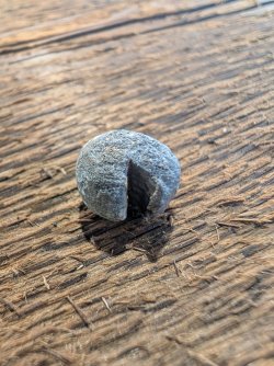

Die haben wir in den Balken gefunden. Also wohl min. 2 Kriege erlebt.
isso
21. Januar 2025
3.402
sonstwo
Es ist Blei, die Scharte ist vom raushebeln. Was für eine Waffe das war weiß ich allerdings nicht.
Haben wir immer mal wieder.
