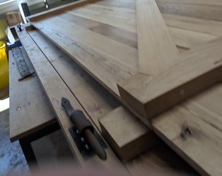

Ein qualitativ wahnsinnig gutes Foto habe ich von Heute.
Die Schrauben haben Lieferverzug, das normale Zeug passt ja optisch nicht und blanke Schlüsselschrauben habe ich sonst nicht.
Naja, liegt der Trum noch ein paar Tage im Weg rum.....

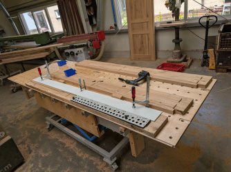

Mit der Presse hatte ich echt Glück. Dazu gab es dann noch diesen Montagetisch. Was die beiden Dinger in kurzer Zeit in der Werkstatt verändert haben ist unglaublich.
Hätte man das geahnt....... :emoji_wink:

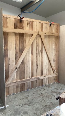

Gibt nur die eine Seite.
Die andere Seite möchte ich nicht zeigen, ebenso die Beschlagssituation am Tor.
Einfach aus Diskretionsgründen dem Kunden gegenüber.
Rahmenhölzer sind aus 3 Lagen, aussen und innen mit den originalen Oberflächen und ca 40mm dick. Füllungen 14mm, auch aus 2 Lagen und in der Mitte Sperrholzträger verleimt.
Flächenverleimungen im Vakuum mit PU.
Angeschlagen mit Simonswerk Einbohrbändern und angepassten Zierhülsen. Schlösser sind Anfertigungen und entsprechen einem regional typischen Kastenschloß.
Sieht alt aus, funktioniert und dichtet wie eine neue.

Hallo Ben,
Wenn man den Text liest und dann die Tür sieht fallen die ganzen Infos und Details nicht auf. Finde das super. Eine neue Tür in alt.
Zur Füllung, welche Stärke hat dein Altholz? Reißt das mit dem Sperrholzträger im Sandwich nicht? Du wirst doch mehr als Furnierstärke haben?
isso
21. Januar 2025
3.407
sonstwo
Um die 5mm hat das Altholz je Lage.
Bei der Konstruktion habe ich auch etwas Bauchschmerzen. Das Sperrholz haben wir schwarz gebeizt, wenn etwas reißt, scheint es wenigstens nicht hell durch.
Ist aber auch getrocknet.
Kommunikation mit dem Kunden ist aber auch sehr offen und ehrlich.
Ziel war es beidseitig originale Oberflächen zu haben und dicht zu sein, also nix wo man durchgucken kann und halbwegs Schallschutz zu haben.
Schlösser haben natürlich Lieferverzug, sollten Anfang letzter Woche schon da sein.
