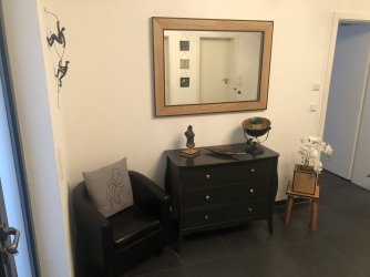

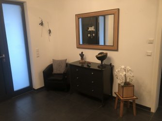

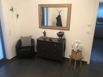

Neuen Spiegelrahmen und diverse Kleinigkeiten
Mitglied 132096
Einfach nur schön, von Anfang bis Ende. Die schlichte Eleganz gefällt mir sehr gut. Ich bin kein Freund von vielen Schnörkel. Gerade Flächen und Kanten gefallen mir wesentlich besser.
Unbedingt mehr davon!

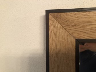

Hallo Andi.
Kannst du noch ein Bild von deinem Spiegel machen, wo man das besser sieht, sprich eine Detailaufnahme der Ecke?
Die Kombi ist wirklich sehr schön. Der Rahmen gefällt mir gut. Der einzige Nachteil ist, dass man bei Brettflächen schwerer die Optik aufgreifen kann.
8cm lang auf quer ist extrem vorsichtig, da geht auch etwas mehr. Was steht im Lehrbuch - 12 oder 14cm? Du wirst ja sehen, ob sich Risse bilden. Ich beobachte in der Industrie, z. B. bei Massivholzküchen o. ä., dass man bei 20-30cm solche Sperrungen macht. Ich denke das liegt daran, dass sich da die Reklamationen in Grenzen halten. Machst du das bei einer Tischplatte, bist du der Mops.
Übrigens kann man sich mal anschauen, wie der Lochabstand bei Schubkastenführungen ist, wenn man die in Schränke in Brettbauweise schraubt, wie ich auch mache. Beim Movento sind das glaube ich meist zwischen 20 und 30cm.

Hallo Andi.
Hallo Stefan,
Das hab ich nicht nachgelesen.
Mir hat die Optik so gefallen, daher ist es so geworden. Wie ich oben schrieb denke ich dennoch das es halten kann.
Hier hab ich noch ein Bild einer der Ecken.
