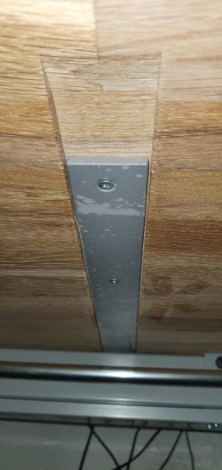

2. Gradleisten? Ich habe auf der Seite nichts lesen können ob die Gradleisten einarbeiten die die Platte gerade halten. Da würde ich vor Kauf nachfragen. Wenn die Platte nicht gezwungen wird gerade zu bleiben wird die sich verziehen.
Bei meinem Tisch sieht das so aus. Von den Leisten sind 3 verbaut
Ich erinnere mich vage, dass es hier mal ein Seligenstädter Schreinermeister gewagt hat einen Tisch ohne Gratleiste zu bauen und auch noch aus Buche. Das Ding, so erzählen es sich die älteren hier im Ort, soll bei Mondschein immer noch sein Unwesen treiben und dabei noch relativ gerade daherkommen. Spaß beiseite: Ich halte diesen Gratleistenfetichismus für übertrieben. Ja damit kann man super markieren, dass man sich mit der Materie auseinandergesetzt hat, aber diese Technick(en) stammen aus einer Zeit in der man eben mit Holz arbeiten musste, das etwas lebhafter war als das was wir heute beim Holzhändler erwerben können. Klima- un dHeiztechnick sei Dank sind die Hülzer in unseren Wohnstuben auch meist nicht derart krassen Temperaturschwankungen ausgesetzt wie das bei unseren Altvorderen der Fall war.
In etwa soverhält es sich IMO auch mit den Langlöchern, die deinen Gratleisten fehlen. Ganz entgegengesetzt der allgemein kursierenden Regeln haben sich bei deiner Platte wohl noch keine Risse gezeigt, oder?

Das dürfte gehen, ohne Gratleiste.
