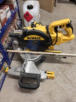

Weshalb nichts aus der DeWalt DW77x Serie? Kompakter nach hinten geht nicht:
Da ist alles dran was man an einer Kappsäge braucht, eine seit Jahrzehnten bewährte Baureihe (wenngleich auch die Qualität deutlich abgenommen hat).

Ja schon gemacht .. hat auf der Arbeit noch ein rumliegen - geile Säge.. wie gesagt .. hätte noch eine gute Kappsäge..mit Tiefenanschlag..
