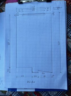

Habt ihr gute Ideen, wie man in dieser kleinen, schmalen Küche (nur ca. 240 breit) die Küchenmöbel günstig unterbringen kann?
Die Küche muss an die linke Wand im Grundriss.

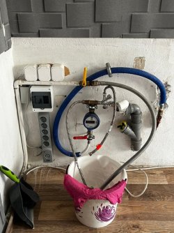

Die ganzen Anschlüsse sind linke Wand unten links, Siehe Foto. Teils sind da auch recht klobig Sachen wie Wasseruhr etc. Kann ich im Moment noch nicht sagen ob das weg kann oder zwingend notwendig ist.

- Auf der Wand mit dem Fenster sind in der Ecke noch 2 Wasserrohre nach oben und die herausstehende Fensterbank.
Das Fenster ist halt sau blöd, das da keine >60cm Wand bis zur Ecke sind.

Egal wie Du die Küche baust, das Elektrogewerk gehört aufgeräumt. Die Steckdosenleiste hat da nix zu suchen. Das kleine Gehäuse mit dem mutmaßlichen FI gehört da auch nicht hin.
Geh mal davon aus, dass Du mindestens sechs 230V-Stromkreise brauchst: Backofen, Herd, Spülmaschine, Untertischgerät (ich seh zumindest kein Warmwasser) und 2x Arbeitsfläche inkl. Kühlschrank. Wenn's keine 400 Volt gibt, das ist nicht schlimm.
Das Gelbe ist Gas?
Dann kannst Du davon ausgehen, dass da nicht genügend Stromkreise liegen. E-Herd und Backofen sind dann nicht vorgesehen. Ich würde mal die Absicherung der Wohnung prüfen, ob die diese Großverbraucher überhaupt versorgen kann.

Ja, das ist Gas und soll weg.
Mit dem Rest hast du prinzipiell recht.
Die kleinen E-Gehäuse sind in der ganzen Wohnung verteilt, denke jedes Zimmer. Willkommen in nicht so fernen fremden Ländern (Bj. 2003).

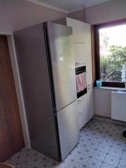

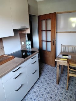

Wir standen vor einigen Jahren vor der selben Aufgabe als wir unsere Küche neu geplant haben.
4m lang, 2,65m breit, 2 Türen und 2 Fenster, Drehstrom und Wasser vorhanden, kein Gas (was ich pers. schade finde zwecks kochen, ob es im Privathaushalt noch zeitgemäß ist lasse ich jedem selber überlassen)
Wir sind dann bei einer durchgehenden Küchenzeile von 4 Metern gelandet wo aber das Fenster frei bleiben mußte. Die Küchenrückwand ist dann eine gebürste VA Platte (0,8mm) geworden die geschraubt und geklebt wurde.
Der Tisch ist fest an der Wand und war eine Sonderanfertigung, ein Stück Arbeitsplatte 1x1Meter, das gleiche Dekor wie die Arbeitsplatte.
Ich hänge mal 2 Bilder an zur Inspration.

Noch mal zum Verständnis der Installationen. Der blaue Schlauch an der planoberen Wand ist die Wasserzuleitung an der mittels Rohrschellen Wasseruhr, darüber rechts Eckventil montiert sind. Links davon ein Schlauch an dem vermtl. ein Untertischgerät angeschlossen war?
Das weisse Rohr mit gelbem Absperrhahn dann Gas.
Ich denke, man sollte zunächst klären, in welchem Umfang Elektro und Wasserinstallation erneuert werden könnte, bevor man mit der Planung der Küche beginnt.
Ansonsten siehe #2

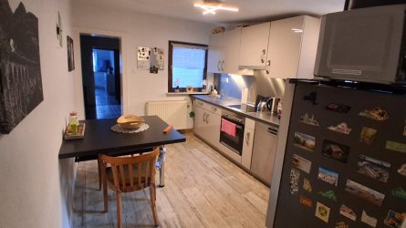

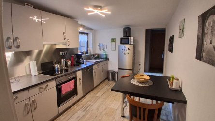

3.825
Unsere Küche ist 2,55 x3,85 groß. Mit unserem Küchenmenschen sind wir zu dieser Lösung gekommen. Alles drin, wir sind zufrieden. Wir waren in einem professionellen Studio und waren erstaunt, was der Mann in etwa 3 Stunden alles gefragt hat und dann, wie wir finden, gut geplant hat.
