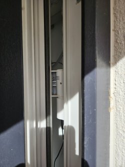

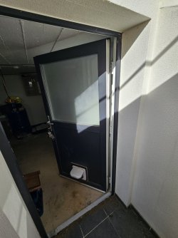

Hi,
Unsere Kellereingangstür hängt und geht entsprechend schwer auf bzw. Zu.
Wie mach ich das am geschicktesten?
Es befunden sich in den Scharnieren schwer erreichbare Madenschrauben.
Ich habe an einer schon rumgedreht, hatte mir bisher aber noch keine strukturierten Gedanken gemacht, wie das am besten anzugehen ist.
Die Tür hängt zum Schloss hin runter (vermutlich geht das nur so :emoji_wink: ).
Ich vermute mal Tür öffnen, Stütze drunter, Madenschrauben lösen, ausrichten, und Madenschrauben wieder anziehen.
Korrekt so?
Gibt es Tricks, wie ich die richtige Höhe finde?
Hoffe ihr könnt mir helfen.
11.817
Mach noch mal ein Bild von der anderen Seite des Scharniers. Bei mir ist die Madenschraube nur dazu da, den Deckel auf der anderen Seite zu halten. Wenn der ab ist, kommst du an die Verstellschrauben.

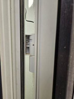

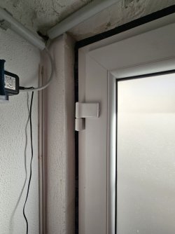

Hatte gerade nichts zum Abnehmen der Kappen da. Aber du meinst, die Madenschrauben lösen die Kappen und dort kann ich dann mit Ibus-Schlüsseln die Tür einstellen?

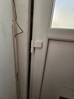

auf dem 1. Bild von #3 sieht man, dass das obere Band hängt. Also gilt es herauszufinden, wie es am Rahmen befestigt ist. Dazu würde ich versuchen den Typ herauszufinden.

Bei diesen Aufschraubbändern kannst du regelmäßig nicht viel stellen.
Im Bandoberteil ist meist eine exzentrisch gebohrte Hülse, durch deren Verdrehen du etwas rechts links, bei gleichzeitiger Änderung des Anpressdrucks stellen kannst.
Verklotz am besten die Füllungen neu.
uli2003
21. September 2009
14.792
59
Wadersloh
Wenn es jedoch schon ein aktuelleres ist, kannst du ggf vorn seitlich die kleine Kappe abnehmen und damit seitlich verstellen. Möglicherweise erst eine Klemmschraube lösen.
Die Höhe verstellst du mit der Schraube unter der Kappe auf der Unterseite.
Die Schraube die du gefunden hast arretiert entweder den oben erwähnten Excenter oder verstellt direkt den Anpressdruck.
