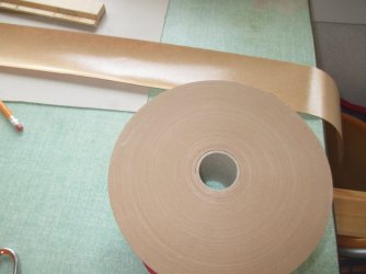

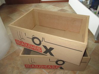

Kennt eigentlich jemand (noch) Nassklebeband? Ich habe das letztes Jahr auf dem Forentreffen bei @joergem wiederentdeckt. (Wer war das eigentlich nochmal mit den Bilderrahmen?).
Ich wollte die Schnittkanten von Pappe mit Kreppband entschärfen. Aber das löst sich immer wieder nach einiger Zeit.
Also habe ich mir mal eine Rolle von dem Nassklebeband bestellt. Mit ein wenig Übung läßt sich das gut verarbeiten und klebt dauerhaft. Man muss es nur richtig gut nass machen.
Und so sieht es dann aus:
