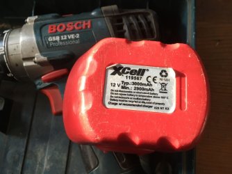

Mitglied 67188
schau mal nach dieser Firma... [Bild]
diese Ersatzakkus zum halben Tarif hatten etwa die 4-fache Lebenszeit wie die Original HD Akkus von Bosch.
Gibt es nur leider nicht mehr.
Nur noch einen Akkudummy für Kabelbetrieb für über 200,-
Ich hatte schonmal gefragt ob jemand weiß wo ich wie hier neue Zellen bekomme zum einlöten.
Wenn jemand Tipps hat..
Der Schrauber funktioniert nämlich noch tadellos und würde ihn nur sehr ungerne entsorgen.
