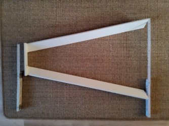

Ich möchte eine 3 cm dicke und 160 x 85 cm grosse Multiplexplatte mit Linoleumbeschichtung mit meinen vorhandenen Stahlbeinen verschrauben. Welchen Abstand muss ich zur kurzen und langen Seite der Tischplatte wählen? Und welche Schrauben eignen sich? Die Stahlbeine sind 1 cm dick, unten 50 cm auseinander, oben ca. 19 cm. Fotos der Beine: 1000013005.jpg

Der Versuch lohnt nicht!
Auf den 19 cm oben bekommst du - mit was für Schrauben auch immer - keine Platte stabil, die 85 tief ist.
Auch sehe ich oben nur ein einziges Loch für eine Schraube - seltsam.
Sollen das Tischfüße sein? Die Spitzen unten töten ja jeden Fußboden ..
Was war da denn vorher drauf montiert?
11.302
sind die Beine unten tatsächlich so spitz, wie es auf dem Foto aussieht, oder fehlt da noch was?
Ansonsten wird der Tisch seitlich wackeln.
Beine seitlich ca. 20cm vom Rand.
Schrauben Holzschrauben 5 x 30.

Besten Dank für eure schnellen Antworten. Also die Tischfüsse sind neu. Vielleicht ist das vorherige Foto etwas irreführend. Hier kommt ein hoffentlich besseres:

bige21307

wilhelm62
2. Juli 2012
336
Republik Freies Wendland
Ah, ok., das sieht schon anders aus.
Ich würde die Füße in Längsrichtung mittig ausrichten.
Seitlich soweit eingerückt, dass die Füße unten mit der Tischkante fluchten - eher etwas nach innen versetzt.
Schrauben wie von Ingo empfohlen.
Ich würde vorbohren.

Ok, danke Dir. Ist die Dicke von 3 cm denn stabil genug, oder biegt sich die Platte durch ? Der Abstand der beiden Tischfuss-Stahlplatten untereinander wäre längs ca. 90- 100 cm geschätzt (Tischplatte 160 cm lang, Füsse schräg angesetzt mit ca. 27 cm).

Die Platte wird sich bei 100 cm Abstand der Füße nicht durchbiegen ..
Mach einfach und sieh zu, dass du die Schrauben nicht überdrehst!
Ich würde Beilagscheiben verwenden ..
Immer Obacht geben, dass die absurde Angewohnheit, Tische als Sitzmöbel verwenden zu wollen, sofort unterbunden wird :emoji_wink:

aus meiner Sicht ist der Schwachpunkt der Konstruktion, dass die Beine schräg stehen und jede Belastung der Tischplatte mit Hebelwirkung an den Schrauben zieht.
Vor dem Biegen der Platte hätte ich keine Sorge.
Die 3cm Schrauben scheinen mir zu kurz. Die reißen einfach aus der Platte raus.
Die Beine mit durchgehenden Schrauben (versenkte Einschlagmuttern) an kleineren Multiplex-Platten befestigen und die unter die Tischplatte schrauben - wäre mein Vorschlag.

das hatte ich nicht zuende gedacht:
Da ist - auf dem ersten Bild für mich nicht zu erkennen - ja bereits eine kleine Platte drauf. Ich hatte erst gedacht, das ist nur ein schmaler Stahlstreifen und die Schrauben sitzen in einer Linie.
Je größer die ist, um so besser wird es halten. (deswegen meinte ich: eine größere Platte fest oben dranschrauben)

Ahja, das 1.Foto ist auch ziemlich irreführend gewesen. Die Tischbeine halte ich eigentlich für ziemlich gut. Mir wurden diese Beine für eine 160 x 80 cm Tischplatte empfohlen (vom Hersteller). Wo ich ein bisschen unsicher bin, das ist die Multiplex-Tischplatte.
