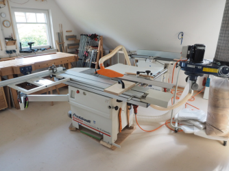

nein die musst zu nicht festschrauben. Meine SC2 steht sogar auf einer MPX Platte mit Klötzen drunter um die etwas höher zu bringen.
Mit viel Mühe kann ich die auf dem glatten Linoleumboden etwas verschieben, wenn ich sehr lange Teile habe steht die Säge diagonal in der Werkstatt.
Die Säge wiegt ca. 300kg, beim Sägen bewegt sich da nichts.

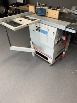

Also bei meiner Minimax Kombi war zwar kein Betongewicht drin. Aber ich hatte auf dem selbstgebauten Unterbau keinerlei Probleme - nur anbremsen musste ich die Rollen, sonst häte ich die Kombi beim Sägen, Fräsen oder Abrichten weggeschoben.
