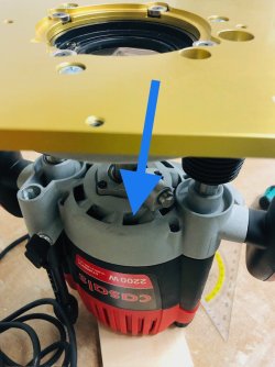

eine Frage zu den Gehäuseöffnungen der im Frästisch verbauten Oberfräsen:
Unabhängig von der Absaugfrage kann es ja immer sein, dass Späne in diese Öffnungen (siebe Bild) fallen, oder? Macht das was mit der Maschine auf Dauer? Ich kann mir schwer vorstellen, dass das irrelevant wäre… ggf. würde es dann Sinn machen, eine Art Schutzhaube drüberzusetzen.

Ich vermute mal, daß das sie Abströmseite ist, ggf mal ausprobieren. Da ist immer genug Luftzug gegen die Späne. Und Absaugen wirst du wohl ohnehin...
