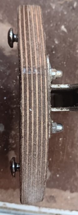

Zwingen für die Makitaschiene passen nicht. Da musste ich einiges schleifen damit sie hineingehen. Festo kann ich nicht sagen. Das Problem bei den Schienen ist, dass sie unten beidseitig schräg sind.

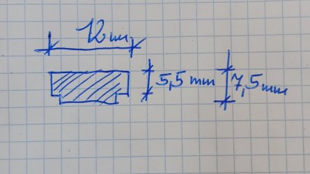

In den Fotos sieht man weshalb ich die Makita Zwingen abschleifen musste. Evtl. sind Festoool und Co. etwas dünner. Den Querschnitt, den auf den ich meine Zwingen geschliffen habe, siehst du in meiner Skizze.
Ich habe mir eigene Niederhalter gebaut. Es sind Bessey Schnellspanner mit automatischer Dickenanpassung. Ich hab sie auf einer Grundplatte befestigt und M6 Hülsenschrauben/Verbinderschrauben als Gleiter und Widerlager. Der Vorteil ist, mit den runden Köpfen kann ich auch ums Eck fahren.
