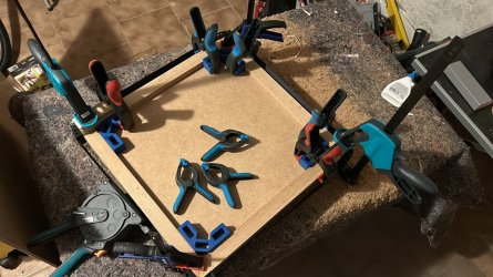

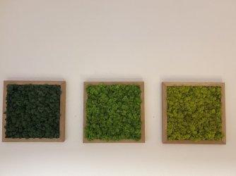

Ich habe 3 Rahmen aus Eichenbalken gebaut und mit Moos beklebt. Es ist alles andere als perfekt aber es war mein erstes „richtiges“ Projekt und ich bin zufrieden mit dem Ergebnis
Ich habe die Balken mit einer Nut versehen, in die ich eine 5mm MDF Platte eingelassen habe und dann auf Gehrung verleimt.

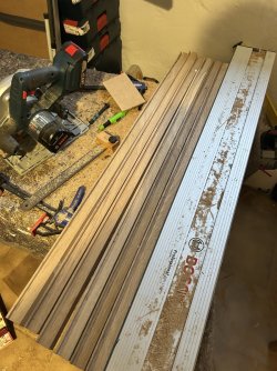

Die Nut habe ich mit einer Handkreissäge und Führungsschiene geschnitten. Das war ein bisschen tricky aber war machbar. Danach habe ich jedoch beschlossen einen Frästisch zu bauen..

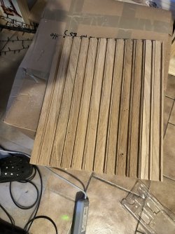

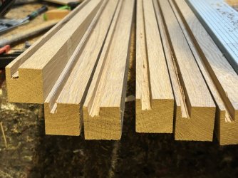

Nuten fertig und Balken sortiert
Die Nuten sahen schlimm aus. Ich habe sie später mit einem Schraubendreher „freigekratzt“. Zum Glück sieht man sie später nicht mehr, wenn das Moos drauf kommt
Die Fsn habe auf einen Balken geklemmt und dann mit weiteren Balken aufgestockt bis der erste Balkon zum Vorschein kam. Die Balken habe ich dann noch mal untereinander eingezwingt. Ist auf dem Bild aber nicht mehr zu sehen. Wie gesagt. Nicht schön aber hat funktioniert..
