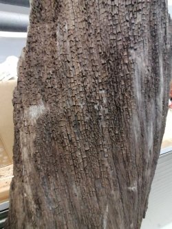

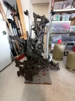

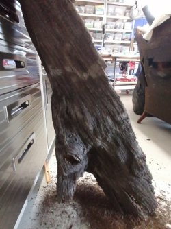

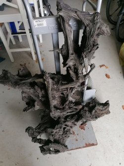

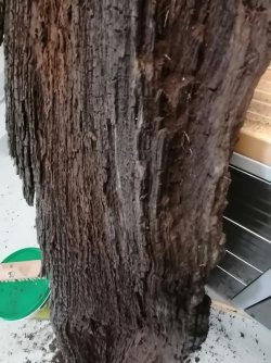

Hallo...
Ich habe vor einigen Tagen ein Teilstück und eine Wurzel von einer Mooreiche gekauft. Die Eichen sind vor 2,5 Jahren aus der Erde gekommen und lagen seit dieser Zeit im Freien. Dementsprechend sind sie sehr rissig.
Ich habe die Stücke der Garage gelagert und erstmal alles lose Material abgebürstet.
Jetzt meine Frage...
Wie kann ich die beiden Stücke für den Aussenbereich "konservieren" um sie vor dem verrotten zu schützen???
Liebe Grüße
Janina

Mir geht es nicht um die diversen Versprechen (vergrauen uns.), dass ist ein natürlicher Prozess...
Mir geht es darum, die guten Stücke vor dem "verrotten" zu schützen!!!
Die Wurzel soll später unter dem Dachüberstand auf Kies stehen.
Das Teilstück vom Stamm soll, wenn möglich, die Befestigung für die Briefkasten werden.
