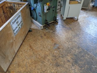

die Stanley-Heber habe ich und bin zufrieden damit. Als Härtetest habe ich mal die Tischfräse damit angekippt: Hat funktioniert.
Das Absenken geht wahlweise in Schritten oder komplett.
Grüße, Jörg

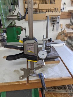

da wollt ichs auch mal wissen und hab getestet. Es lässt sich im drei bis vier Zentelbereich heben und senken. Allerdings vorsichtig gehändelt und nicht unter Gewicht. Aber es geht feiner als ich gedacht habe. Eine Fußbedienung wird gröber ausfallen.
Grüße, Jörg

die Geräte hab ich seit einem Jahr. Vielleicht hab ich sie ja auch beim Härtetest ruiniert.
Nein, es ist halt auch nur eine Reibe- Schiebetechnik und mit Gefühl geht es, aber in der Schuhspitze hab ich das nur begrenzt.
Erst war ich neidisch auf die Besseys, wegen der Adapter, aber an den Stanleys sind Senkbohrungen, da kann ich was anschrauben.
Nach Grübeleien und Tests würd ich sie wohl wieder kaufen.
