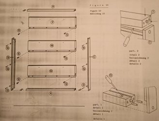

Erst einmal zum abgewöhnen die Montageskizze:

Das ganze von unten nach oben abarbeiten, und es sollte sich abnehmen lassen.
Alle Schrauben sind verdeckt, Stiftriegel müssen an der richtigen Stelle eingedrückt werden.
Insgesamt ist der Rahmen "gut" mit der Wand verbunden, da ist mit anheben alleine nix zu machen.

Im Kern halten ingesamt 6 durch die Wangen mit der Wand verbundenen Schrauben das ganze Konstrukt: Die Schrauben mit der Kennung N (4x) und D (2x)
Nach Sichtung ist je Wange ein Blechwinkel mit eingearbeitet.
Ist schon insgesamt sehr viel solider als ein "Lackregal" von "Idioten Kaufen Einfach Alles".
Verdeckt wird es durch die Einhängepaneele, die mit "Maschinenschrauben" M5x12 mit den Blechwinkel verschraubt werden.
Oben wird zum Schluss eine Deckleiste aufgesetzt. Eine Seite mit Holzdübel, die andere Seite mit Schnappstift.
Also Demontage umgekehrt:
  • Schnappstift der oberen Deckleiste durch seitliche Bohrung mit einem Stift eindrücken,
  • Deckleiste anheben und ausfädeln,
  • Maschinenschrauben" M5x12 der oberen Regalrückenpaneele entfernen und Paneele abnehmen,
  • Weiter bis alle Paneele entfernt,
  • Dann die Wandbefestigungsschrauben entfernen
  • dabei prüfen, ob Wangen und Bodenleiste miteinander verleimt wurden,
  • wenn ja: den verbliebenen U-Rahmen abnehmen, sonst trennen und abnehmen.
So der Plan.
Mal sehen, war real so wird, bin derzeit nicht vor Ort.
