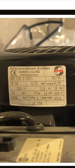

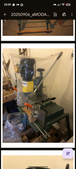

ich bin etwas ratlos zur Identifizierung einer Maschine. Der gemeinschaftlich genutzten Werkstatt, in der ich arbeite, wurde eine Maschine angeboten. Die kommt aus einer Hausauflösung in der Pfalz, also weit weg von München. Die Aussage war: "kann wohl eckige Löcher bohren." Mehr Infos wird es nicht geben, weil das Gerät dort niemand mehr beurteilen kann.
Ich gehe davon aus, dass es sich um eine Stemmmaschine handelt. Sie ist mit "MODAG" gelabelt.
Kennt jemand diesen Hersteller oder kann noch besser etwas zur Maschine sagen?
Eigentlich bin ich tendenziell abgeneigt, die Maschine anzunehmen. Es läge sehr wahrscheinlich an mir, mich darum zu kümmern. Der Einsatzzweck ist ja denkbar eng, auch wenn ich das Konzept schon ganz interessant finde. Wenn das allerdings ein wirklich gutes Teil wäre, würde ich mich schon mehr dafür einsetzen. :emoji_slight_smile:
Wie seht ihr das? Würdet Ihr das Gerät beim Fokus Massivholz nutzen?
Danke Euch und Grüße

Ist das nicht ein Hohlmeißelstemmer? Vielleicht ist Modag nur der Zwischenhändler gewesen?

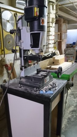

Och, zu speziell würde Ich nicht sagen. Ich hab so nen Ding und benutze es schon hin und wieder.
In meinen Projektvorstellungen findest Du einige Anwendungen und in irgendeinem Stemmmaschinenthread hab Ich auch mal was dazu geschrieben.

Die hier ist eine Bohrmaschine mit was viereckigen Drumrum und ne Schwingmeißel Maschine ist nen Fitschenstemmmaschine in groß und elektrisch.
