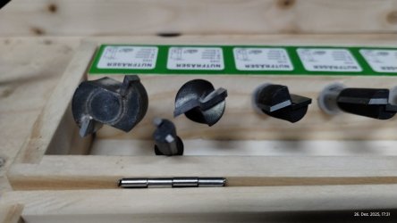

So schauen die Grundschneiden bei den Edessöfräsern aus.
Wie schon gesagt, die kann man auf der Stelle eintauchen.

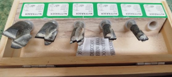

Hi,
ja hast Recht. Da habe ich mich vertan, weil ich nur den größten im Kopf hatte.
Außer beim kleinsten und größten gehen die Schneiden bis zur Mitte. Bei den anderen geht Tauchen also.
Ich habe meinen Beitrag oben editiert.
Gruß Reimund
Edit:
auch den großen Fräser, der keine Schneiden bis zur Mitte hat, hinzugefügt (der war noch in der Fräse)

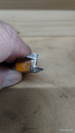

Hi,
so sieht die Grundschneide beim Dewalt-Fräser aus.
Die ist an den Grundkörper geschliffen und erzeugt eine schabende Abnahme.
Gruß Reimund
