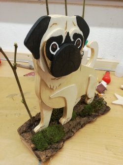

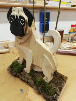

z.B. dieser Mops (war ein Geburtstagsgeschenk). Da musste ich die Vorder- und Hinterbeine schräg schleifen, also an der Fläche. Andere Bilder was ich sonst noch so mache habe ich leider nicht.

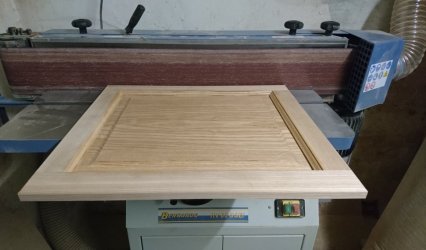

Sowas hab Ich von Bernardo, unten mit Doppeltür und Handrad zur Tischhöhenverstellung.
Gab es vor Corona beim freundlichen Bernardohändler ums Eck mit Selbstabholung für 800 Eu.
Aber auch nur weil man ihn gut kennt und schon einige tausend Euro bei ihm gelassen hat.
