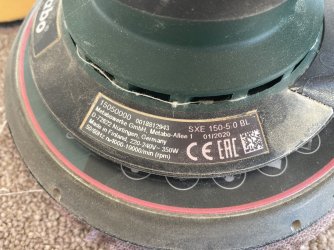

Ich setze den Metabo 3125 SXE seit 2 Jahren sehr viel ein. Betriebstunden? Keine Ahnung, viele. Läuft und läuft.

Du meinst den SXE 150(steht zumindest auf dem Foto so), nicht den 3125, oder? Letzterer kostet nur 100€ wobei der SXE 150 bei 400 liegt. Somit genau soviel wie der ETS von Festool. Da steht es außer Frage was man kauft. Zumindest für mich.
Ich meine schon den SXE 3125, mit 125er Scheibe. Ob es da ein Mirka Pendant gibt, ist mir nicht bekannt. Der hält jedenfalls schon lange durch, ist scheinbar auch reparierbar designed.
