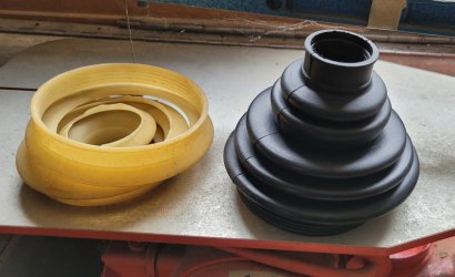

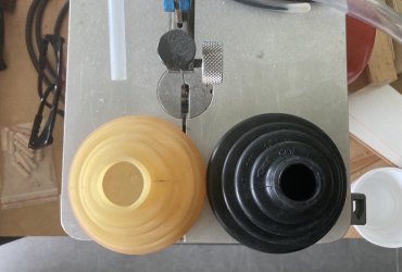

Bei einer Entrümpelung lief mir eine Hegner zu, Zustand gut, der Blasebalg war aber alt, spröde und kaputt.
Beim recherchieren entdeckte ich, alle Ersatzteile für die Hegner sind sehr teuer hochpreisig und für den Blasebalg werden ca .50-90Euro aufgerufen.

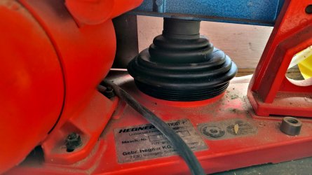

Ich habe dann im Autozubehör nach Gelenkwellenmanschetten mit möglichst ähnlichen Maßen geschaut und online für 14,90€ inkl Porto eine passende Manschette bestellt und siehe es passt einwandfrei. Einbau war in Sekunden erledigt und es kommt Luft aus dem Schlauch.
Für meine Multicut 2 hat kleiner Durchmesser 27mm, großer Durchmesser 86mm und Höhe 98mm gut gepasst.
Inzwischen habe ich auch die selbe Manschette für unter 9Euro gefunden, bei Interesse PN oder ich verlinke Ebay?

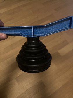

Ich habe das bei meiner Multicut 2S auch durchexerziert. Den Balg hatte ich von KA für 20,- inkl Versand gekauft. Leider konnte (wollte?) mir der Verkäufer nicht den Typ nennen, und anhand der Maße und der Nummern auf dem Balg bin ich auch nicht fündig geworden….. es gibt offensichtlich sehr viele von diesen Manschetten.
Der Innendurchmesser war oben mit 22 mm deutlich kleiner als die 28 mm vom Original, ich habe dann zur Montage den Arm ausgebaut. Vorteil: sitzt stramm und rutscht nicht. Läuft spürbar ruhiger als mit dem ausgehärteten Originalteil.

Hier die Originalteilenummer für den Gummibalg. Ich habe den gerade eingebaut, in meine Multicut-1. Passt perfekt, funktioniert einwandfrei und hat bei E...y knapp 10 Euro gekostet. Damit alles richtig dicht ist, oben und unten noch einen Kabelbinder rumgezogen. Der Balg wurde benutzt bei Alfa, Fiat, und Lancia. Oberer Innendurchmesser 27 mm, unten 86 mm und eine Höhe von ca. 98 mm
OE-Nummer
ALFA 46429633
