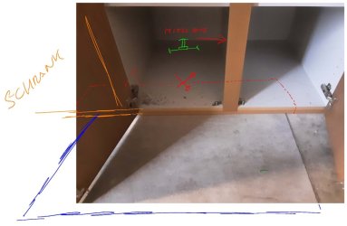

Wir sollen an mehreren Schränken Revisionsöffnungen ausschneiden, damit man zum darunter liegenden Kanaldeckel kommt.
(Die Schränke stehen auf fixen, ca. 20mm hohen Sockelgestellen, und können nicht einzeln herausgenommen werden)
Der Plan wäre mit einem Multitool einen Teil des Schrankes -schön- herausschneiden, und diesen dann als Revisionsöffnung gestalten.
...so weit so gut ...
Mit einem Multitool wird der Ausschnitt aber immer sehr wackelig und die Schnittstellen verbrennen immer sehr rasch.

Da würde ich eher eine Elu oder andere Schattennutsäge nehmen, damit kann die gröbste Sägearbeit gemacht werden. Den Versuch würde ich mit dem Fein machen. Schön an einem Anschlag entlang schneiden, dann geht das.
Nun habe ich so etwas wie eine Mini Hand-Kreissäge gefunden:
Säge
Hat da jemand Erfahrung mit sowas? Wie dick sind diese Sägeblätter und ist der Schnitt einigermaßen ausrissfrei?
ich würde links das Topfband entsprechend höher setzen und eventuell den Mittelpfosten an der linken Tür befestigen.
Den Ausschnitt würde ich mit meiner Tauchsäge mit 1,2mm Sägeblatt machen. Mit der Schiene wird das ein sehr sauberer Schnitt. Vielleicht kann man an den Ausschnitt sogar noch Kante aufbügeln.

Das geht eben nicht!
Stichsäge und Reviklappe....
Aufgrund der Sockelhöhe von 20mm kann ich nicht mit der Stichsäge dreinfahren, und ich muss ja vom Boden über eine Seite rauffahren...
