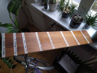

Langsam trennt sich die Spreu vom Weizen – ich habe die Testplatte nochmal abgezogen und weitere Produkte aus dem Fundus getestet. U.a. habe ich auch das erste Mal versucht Danish Oil rötlich einzufärben.
Vier Favoriten zeichnen sich ab:
• Wallnussfett (einfach nur Walnüsse auf dem Holz verreiben – wie sinnig dies ist kann ich nicht sagen, aber bei einer anderen Kommode im Wohnzimmer ist dies so seit ein paar Jahren drauf)
• Kunos Möbelöl
• Natural Finish Oil
• Rustins Danish Oil (deutlich schichtbildender als die anderen Varianten).
