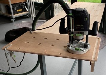

Ich habe es mit einer Oberfräse + 20 mm Spiralnutfräser gemacht.
Dazu ein 30 mm Kopierring und eine Schablone mit dem Lochraster, welche ich dann immer umsetzen konnte.
