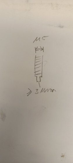

das meiste von meiner Frage steht schon im Titel. um die abgebildete Mutter fixieren zu können, brauche ich eine M5 Schraube, die vorne auf maximal 3 mm abgedreht ist. davon brauche ich auch gleich zwei. "meine" beiden Jungen Metaller kennen kein fachbegriff dafür.
muss man sowas machen lassen oder gibt es das fertig?

Gewindestift nach Din 915 wäre das entsprechende ohne Schraubenkopf (hat Innensechskant am anderen Ende). Der Zapfen hat bei M5 dann 3,2mm Durchmesser.

Stiftschraube mit Innensechskant und Zapfen. So heißt die wohl...
Für was ist denn der Zapfen?
Antoni
10.333
Din 561 ginge auch, finde aber keine Angebote.

zum sichern der abgebildeten mutter. der schlitz ist 3,0. aber die 0,2 bekomme ich schon weg.

oh. ich habe gestern gleich ein paar DIN 915 bestellt.vielen Dank für die Hilfsangebote!
