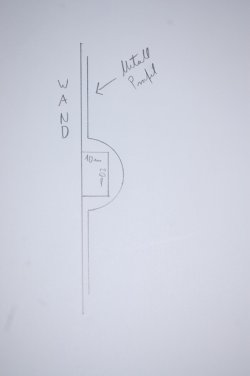

hallo,

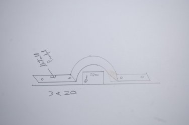

schwer zu beschreiben: ich brauche ein metall profil / platte zum anbringen an eine wand. dort ist jedoch ein rohr, dh ich brauche eine "aussparung" 10 x 20mm um das zu überbrücken.
siehe skizze.
weiss jemand, wo ich sowas o.ä. bekomme ?
möchte es nicht teuer anfertigen lassen.
danke,
tjalv

ich brauche auch noch mehr Erklärung! Markise? Hängt die dann am Metall oder klemmt sie dahinter?

Ich wills gar nicht so genau wissen :emoji_slight_smile: Wenn es nur das Ding aus der Zeichnung sein soll: So etwas nennt man Rohrschelle (mit Laschen) DIN 3567

Ne simple Schelle kann man sich aus fast jedem Baumarktblech biegen. Dann paßt das Ding auch saugschraubend auf dein Holz. Alles andere ist ein Wackeldackel (und sieht scheiße aus).
(Nach dem ollen Griechen sollte eine Schelle für Rohr AußenDm 30 reichen)
