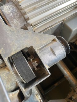

Hallo erstmal,
Ich habe folgendes Problem und zwar, dass das Sägeblatt auf meiner Tischkreissäge eiert. Abgesehen davon, dass der Flansch auch nicht mehr ganz frisch ist, sieht man, wenn man von oben auf die Welle schaut, einen Kunststoffring, der wie eine Lagerschale aussieht (Foto). Ich habe jetzt die üblichen Ersatzteilhändler und Metabo angefragt, wurde aber relativ schnell abgesägt, weil die Maschine zu alt ist. Gibt es hier jemanden, der weiß, ob es noch irgendeine Möglichkeit gibt, irgendwo Ersatzteile zu bekommen? Hier in Portugal, ist die Teilebeschaffung eher überschaubar und eigentlich würde ich die Maschine noch gerne weiternutzen. Vielen Dank schon einmal vorab, für irgendwelche Tipps oder Ideen,

An der Welle der TKU sind Standard-Rillenkugellager verbaut, nichts Aufregendes:
2x ein 6301 2RS und 1x ein 6003 ZZ
Die sollte es in Portugal auch geben.
