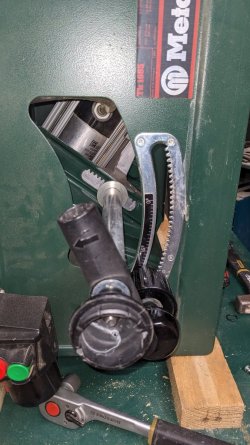

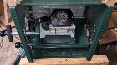

an meiner Tischkreissäge Metabo Magnum TK 1685 funktioniert die Feststellung der Höhenverstellung nicht mehr.
Beim drehen des Knaufs dreht sich die Achse innerhalb der Zahnstange mit, so dass sich hier nichts klemmt. Ich verstehe hier auch das System nicht, wie die Klemmung funktionieren soll. Bei der Winkeleinstellungen scheint es ja ähnlich zu funktionieren.
Auch wenn ich das Ende der Achse mit einer Zange halte und am Knauf drehe, klemmt sich die Höhenverstellung nicht fest.
Hat hier jemand einen Tipp für mich?

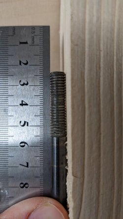

Bestigungsgewinde am Ende der durchgehenden Stange durch fehlende Schmierung zerstört.
Knauf mit Mutter abziehen nach hinten die Stange raus ziehen und nachbauen, dürfte 8mm Rundmaterial sein....messen,
Gewinde schneiden und Ende der Stange nach Vorbild "ausschmieden" mit 1000g Hammer auf einem Stück Eisenbahnschiene.
Oder mit dem alten Teil zum Schlosser gehen.

tatsächlich war das Gewinde der Achse angefressen! Obwohl diese noch "griff" muss die Reibung anscheinend wohl zu groß gewesen sein.

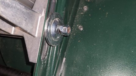

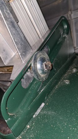

Ich habe als Provisorium erstmal eine Gewindestange genommen und hinten zwei Muttern gekontert. Nachdem es erst nicht funktionierte habe ich die Mutter an der Scheibe noch an zwei Seiten angeschrägt. Es funktioniert wieder! Siehe Bild.
