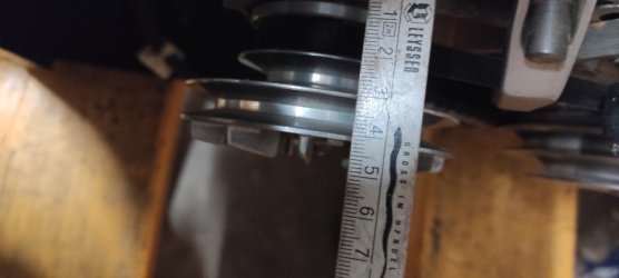

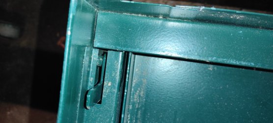

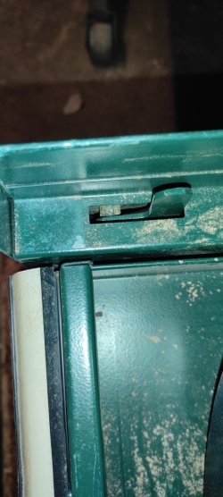

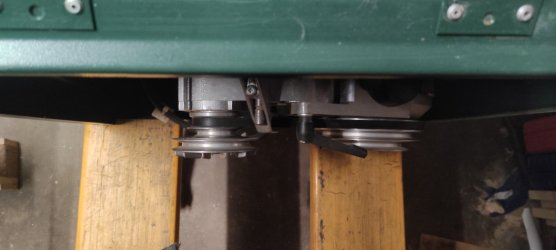

Auf den Fotos sieht man den Unterschrank von oben und die Tischfräse von der Seite mit ganz nach unten gefahrener Frässpindel.
Daraus ergeben sich zwei Probleme:
1. Dort wo man eine selbstgebaute Zwischenplatte auflegen würde gibt es Bier Haltenasen, die sich eigentlich den passenden Metabo Adapter für die 1256 oder wahrscheinlich auch die TF 1690 festhalten.
Bei dem Bau einer eigenen Adapterplatte oder eines Rahmen zur Erhöhung müssen an diesen Stellen (4) entsprechende Aussparungen vorgesehen werden.
2. Der Motor/die Riemenscheiben stehen unten ca. 5cm über die Tischfräse heraus.
Bei dem Bau einer Adapterplatte muss an eine entsprechende Aussparung gedacht werden. IMG_20240111_171905.jpg IMG_20240111_171820.jpg IMG_20240111_171620.jpg IMG_20240111_171857.jpg
