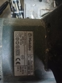

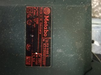

ich besitze eine Metabo Handkreissäge KS 0852 S. Passend habe ich mir jetzt auf eBay eine Führungsschiene gekauft. Leider passen das beiliegende Adapterstücke nicht (Adapter nicht breit genug, Klemmung schief). Nach längerer Recherche bin ich auf die Gebrauchsanleitung im Internet gestoßen (siehe Bilder) und es scheint ich hab die Adapter für KS 52 S, KS 0846 S and KS 1155 S. Laut Metabo-Service ist das passende Teil für meine HKS nicht mehr lieferbar. Auch eBay und die einschlägigen Händler haben nichts passendes.
Daher spiele ich mit dem Gedanken mir einen Adapter selbst zu bauen (man sieht ja ab und zu eine Anleitung für die Oberfräse).
Im Vergleich zu der Oberfräse muss man ja nicht nur den Abstand sondern auch die Parallelität von Sägeblatt und Führungschiene genau stimmen.
Das Hauptproblem sehe ich beim befestigen an der HKS damit es stabil, genau und leicht abnehmbar ist. Beim dem original Adapterstück wird das einfach verklemmt. Das weiß ich mit meinen Holz / Metallkenntnissen nicht zu realisieren. Die Bodenplatte hat auch (noch) keine Bohrungen die man für den Zweck nützen könnte. Die Befestigung vom Parallelanschlag wäre auch noch eine (vermutlich wackelige) Möglichkeit.
Hat jemand sowas schonmal gemacht? Wenn ja wie? Oder wird das sowieso nur gewackelt und ich hab ich besser HKS und Schiene ins eBay zu stellen und mir eine passende Kombination HKS/FS zu kaufen?
Freue mich auf eure Tipps.
Klaus

das ist soweit ich weiß die alte Schiene. Meine Maschine ist auf der zweiten Seite genannt (siehe Bild 2).

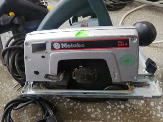

Hallo Dietrich, ok verstehe. Bei mir scheint es aber keine Bohrungen in der Grundplatte dafür zu geben (siehe Bild). Da ist nur eine Bohrung.
Klaus

Um das Thema abzuschließen: Laut Metabo passt die Maschine auch ohne Adapter auf die alte Führungsschiene (Artikelnr. 631250000). Somit hat Dietrich von Anfang an Recht gehabt :emoji_wink:.

Nachtrag: Weitere Nachforschungen von Metabo haben ergeben, dass nur die erste Ausführung der KS0852S (BJ 1990) keine passenden Bohrungen für die 631250000 Führungsschiene hat. Diese könnten aber leicht selbst angebracht werden. Damit ist das Mysterium wohl aufgeklärt :emoji_slight_smile:.
