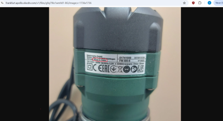

Hi,
ich überlege mir eine kleine Kantenfräse zuzulegen, und will hier umbedingt eine 8mm Spannzange und ohne Akku haben.
Im unterem Preissegment ist da bis auf die Katsu oder Chinaböller nichts zu finden. Jetzt gibt es da z.B. die CMT Orange, mit 6 und 8mm Spannzange. Für mich sieht die Baugleich mit der Metabo FM 500-6 aus, für die es keine 8mm Spannzange gibt.
Dann müsste doch eigentlich die 8mm Spannzange der CMT bei der Metabo passen, oder seht ihr das anders?
Ich dachte bevor ich das einfach ausprobiere, frage ich hier einmal nach. Vielleicht kennt sich ja jemand mit Metabo aus, und weiß für wem die noch so produzieren.

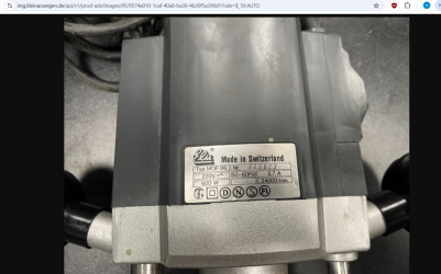

weniger Preispolitik als eine Frage der Leistung der OF. Mit 500 Watt ist es eben nicht mehr als eine Kantenfräse. Da es für 8 mm aber eben auch größere Fräser gibt. Ein 500 Watt Fräschen damit aber maßlos überfordert wäre - metabo sich dessen bewusst ist- aber damit eben verhindern dass die jdm damit einsetzt um sich dann an Metabo zu wenden mit dem Ruf nach Garantie weil die nach 1/4 der 80er Eichenbohle abrichten abgeraucht ist.. Hab mal mit eienr ähnlichen Fräse gearbeitet auch so ein Plexifuß. Stabilität und Höheneinstellung kurz vor Murks nicht Praxistauglich.
12.575
Das würde Ich so nicht unterschreiben.
Die alte AEG OF 50 ( baugleich Elu Mof 96 ) ist weitaus mehr als nur eine Kantenfräse, mit solchen "schwachbrüstigen" Maschinen haben wir vor 30 Jahren alles gemacht.

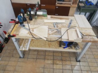

Ich hab die Makita 3709 und hab damit in den letzten Jahren auch viel Blödsinn angestellt, es geht wenn man mitdenkt und sich Mühe gibt. Ich hab auch einen Zweischneider Ø10 mit 6er Schaft, da sind die 240 Watt allerdings wirklich am Ende :emoji_wink:
Aber was mit 6er Spannzange würde ich nicht mehr kaufen. Ich wusste es damals halt nicht besser.

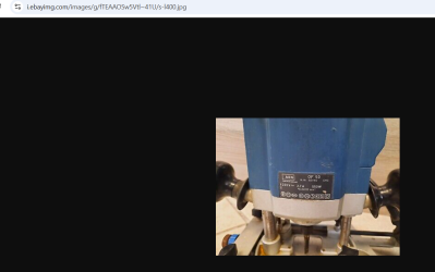

Ich hab seit vielen Jahren noch so ne Uralt Metabo OF 400 und die hat in der Tat nur 400W. Ich nutze sie echt gern und an ihre Grenze hab ich sie auch noch nicht gebracht.
Die hatte ursprünglich auch nur ne 6er Spannzange, konnte aber mit ner 8er einer neueren Metabo versehen werden. Vor zwei Jahren hab ich mir sogar die Mühe gemacht, das Wellenlager zu tauschen.

naja die OF 96 hatte 750 Watt als "E" sogar 900
und jetzt unterstelle ich mal ELU bzw AEG dass die damals wertigere Motoren und Komponenten verarbeitet haben als die heute in den billigst OF Verwendung finden. Und die Handwerker damals waren weniger deppert und wussten um die Grenzen der Maschinen und haben es notfalls durch Pausen ausgeglichen.

Hallo Axel,
deine Frage lässt sich nur beantworten, wenn man die Fräse vor sich hat. Gut möglich, das die Welle eine Bohrung hat, die kleiner als 8mm ist, dann passt da kein 8mm Fräser rein. Es gab zum Beilspiel, die 600 Watt Bosch Kantenfräse mit einer 6,5mm Bohrung, während die deutsche Variant eine 8mmBohrung hatte.
